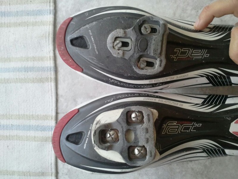

muy buenas,os quiero plantear una pregunta referente a un analisis biomecanico que me hice hace algun tiempo,como tenia unas molestias en la rodilla izquierda me decidi a ir al biomecanico,deciros que tengo una pequeña dismetria en una de mis piernas ,algo menos de 1cm en la pierna derecha,en dicha pierna me coloco un alza de unos 6 o 7 mm cosa que me parece normal para acabar con la dismetria,pero en lo que tengo mis dudas es en que en la pierna izquierda me desplazo la cala unos 15mm hacia atras,con lo cual pedaleaba con un pie 15mm mas adelantado que el otro,
que os parece esta medida?
que os parece esto de pedalear con un pie mas adelantado que otro?

Y por qué te retraso la Cala?notas algún dolor, molestia, pinchazo ?
Un poco raro, no?
Hablando desde la ignorancia en este tema
Enviado desde mi HTC Desire usando Tapatalk
Un poco raro, no?

pues tenia unas molestias en la rodilla,no era un problema muy grave ni un dolor insoportable,solo eso unas pequeñas molestias que no me dejaban rodar tranquilo.fahrenheit escribió:Y por qué te retraso la Cala?notas algún dolor, molestia, pinchazo ?
Un poco raro, no?
a mi tambien me parecio raro muy raro,la verdad es que las molestias desaparecieron pero el pedaleo empeoro bastante,no conseguia pedalear redondo y la musculatura de la otra pierna se desarrollo mucho mas que de esa,la sensacion al pedalear es como si hiciese mucha mas fuerza con una pierna que con otra totalmente descompensado

hola destro,en mi caso no era un problema grave ,ni un dolor insoportable y acudi al biomecanico para intentar mejorar la postura en la bici e intentar arreglar ese problemilla,esta claro que si fuese algo muy doloroso hubiese ido lo primero al medico para intentar resolver el problema,destro1707 escribió:En mi caso decir que estuve a punto de realizar un curso de biomecanica y al final no lo hice. Basicamente entiendo que cuando a alguin le duele "algo" lo mejor es ir a un médico especialista, yo no soy medico. Dicho esto ahi gente ( que no es mi caso) que tiene serios problemas para pedalear, entiendo que en estos casos el asesoramiento de un biomecanico- no es imprencindible- puede ayudar a buscar una solución, asi lo dice la ciencia.
Añadir que yo tambien tengo una dismetria (casi todo el mundo tiene una pata mas corta) de aprox 1 cm y no tengo ningún problema en llevar al llevar las calas aliniadas, al menos de momento. Las dismetrias de 1cm entran dentro de la logica
saludos

Hola comillano, en principio el tema de retrasarte una cala mas que la otra deberia ser porque no tienes los pies iguales, deberia haber una dismetria entre ellos, y por tanto el metatarso de uno estaria mas atrasado que el otro, ppor eso te retraso la cala, aunque 1,5cm me parece mucho...

En mi caso, llevo 9mm de alza, lo que hace que tenga que llevar las calas con diferente atraso para poder ir bien. Eso si, me ha llevado lo suyo dar con la tecla.
El adelanto/atraso de las calas es tremendamente importante para ejercer bien la fuerza de la pedalada. Yo lo noto muchísimo.
