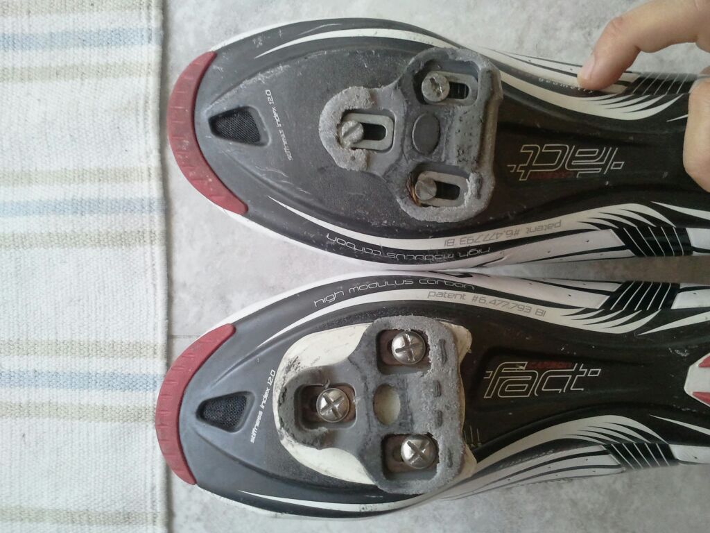

muy buenas,os quiero plantear una pregunta referente a un analisis biomecanico que me hice hace algun tiempo,como tenia unas molestias en la rodilla izquierda me decidi a ir al biomecanico,deciros que tengo una pequeña dismetria en una de mis piernas ,algo menos de 1cm en la pierna derecha,en dicha pierna me coloco un alza de unos 6 o 7 mm cosa que me parece normal para acabar con la dismetria,pero en lo que tengo mis dudas es en que en la pierna izquierda me desplazo la cala unos 15mm hacia atras,con lo cual pedaleaba con un pie 15mm mas adelantado que el otro,
que os parece esta medida?
que os parece esto de pedalear con un pie mas adelantado que otro?

Y por qué te retraso la Cala?notas algún dolor, molestia, pinchazo ?
Un poco raro, no?

pues tenia unas molestias en la rodilla,no era un problema muy grave ni un dolor insoportable,solo eso unas pequeñas molestias que no me dejaban rodar tranquilo.
a mi tambien me parecio raro muy raro,la verdad es que las molestias desaparecieron pero el pedaleo empeoro bastante,no conseguia pedalear redondo y la musculatura de la otra pierna se desarrollo mucho mas que de esa,la sensacion al pedalear es como si hiciese mucha mas fuerza con una pierna que con otra totalmente descompensado

Hola comillano, en principio el tema de retrasarte una cala mas que la otra deberia ser porque no tienes los pies iguales, deberia haber una dismetria entre ellos, y por tanto el metatarso de uno estaria mas atrasado que el otro, ppor eso te retraso la cala, aunque 1,5cm me parece mucho...

En mi caso, llevo 9mm de alza, lo que hace que tenga que llevar las calas con diferente atraso para poder ir bien. Eso si, me ha llevado lo suyo dar con la tecla.
El adelanto/atraso de las calas es tremendamente importante para ejercer bien la fuerza de la pedalada. Yo lo noto muchísimo.
