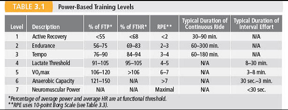

Por otra parte, si haces un HOP bien de libro, según mi libro es:
1h 100% FTP con saltos de 10 segundos cada 2 minutos al 105%
Dime, con este workout, ¿como es posible que te salga una medición de vatios medios en el 100% del FTP y no por encima? Lo dicho, un poco raro.
Por otra parte, no me imagino a Cancellara haciendo 2x20 SST para intentar ganar una crono... francamente.
Y, por último, un 2x20 SST a mi no hace que llegue tostado a casa y mas bien podría hacer 3 o 4 incluso.

MaC escribió:Por otra parte, si haces un HOP bien de libro, según mi libro es:
Ok, porque te has fijado en la tabla, y esa tabla está mal. Por definición de FTP, ese trabajo no se puede realizar. Si sigues leyendo después de esa tabla, verás que dice que empiezas a pedalear y durante 20' vas aumentando progresivamente la intensidad para colocarte en tu FTP, y a partir de ahí, 40' de la manera que tú dices, 100% con saltos de 10" cada 2' al 105%....
¿Te puedes creer que yo lo estaba haciendo según la tabla y no me había leido la descripción? Total ¿para que? Me parecía muy absurdo pero la mitad de las veces le encuentro el sentido en alguna explicación un poco bizarra. Gracias por este apunte.
Al respecto del SST, pues mi teoría: Si en algún momento no puedes hacer el SST es que deberías estar en casa descansando.

Retomo el hilo para añadir mas informacion o dudas comunes que creo que tendrá mucha gente.
Para hacer el entrenamiento de fondo (o Z2, L2, como querais), se supone que hay que hacer tiradas largas (>3h) entre 56-75% FTP con una sensación de esfuerzo de entre 2-3 sobre 10, osea ritmo cómodo.
Sin embargo, a mi ir por encima del 70% ya requiere cierta concentración de mi parte, y no digo nada ya de ir al 75%. Ni ritmo cómodo ni leches :lol:
Esto a que se debe, ¿falta de km a baja intensidad?
Por cierto, por entrenamiento de la base quería decir de la base aeróbica, no del periodo de base, pero bueno ya da igual :lol:

Re: Entrenamiento de la base
MaC escribió:Retomo el hilo para añadir mas informacion o dudas comunes que creo que tendrá mucha gente.
Es más fácil que todo eso....todo entreno de larga duración que se hace en SOLITARIO acaba doliendo, porque es un constante de peladeo, y queramos o no, acaba haciendo pupa....

He olvidado poner que me refería a entrenos de 2h, sin llegar a 3h al 75% ya me parece duro como para ir tostandome en caso de que hiciera una periodización tradicional.
Osea, sin en el periodo de base voy a esa intensidad, en el pre-competitivo no lo voy a soportar. Que no es mi caso porque no puedo periodizar pero pasaría
MaC escribió:He olvidado poner que me refería a entrenos de 2h, sin llegar a 3h al 75% ya me parece duro como para ir tostandome en caso de que hiciera una periodización tradicional.
Muchas veces pasa que psicológicamente se hacen duros, en el sentido de que no logramos entender cómo un entreno al 75% del FTP durante 2h puede llegar a dolor....
Pero si te lo propones podrías perfectamente estar 3h al 80% de tu FTP. Seguro.
Negativo :lol: El domingo hice 4:15 al 75% y fue algo épico :lol:
Por otra parte, 3h al 80% del FTP no tendrían mucho sentido porque sería zona Tempo, la cual se supone que no soportas durante tanto tiempo ¿no?
Al final volvemos al mismo punto de antes, que lo de las zonas es una guia aproximada mas que una regla...
