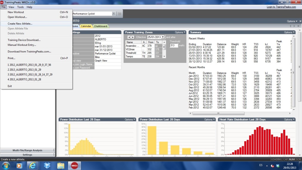

te pongo imagenes
Registrado: 14 años 7 meses
Re: wko +
arriba izquierda file y luego create new athlete
Re: wko +
para descargar file training device download, se te abre otra pantalla
Re: wko +
Y alli eliges tu dispositivo eliges das a open files, seleccionas los archivos del garmin, cervo... , se cargan, das a save y luego se abre otra pantalla en el wko+ y vuelves a dar a save.
