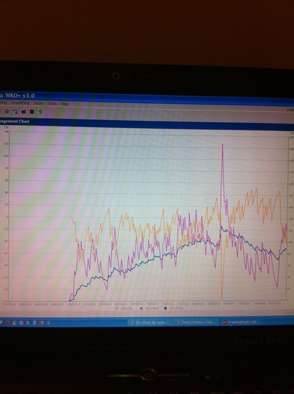

Que veis en este grafico ( yo mo veo nada) jajaja
Re: wko +
nevera escribió:Que veis en este grafico ( yo mo veo nada) jajaja
Hombre, esa caída brutal del TSB es algo rara no?

Re: wko +
Mensaje por Pineapolis »
¿Puede ser que cambio umbrales ese dia?el Ctl tambien tiene una subida brutal
Re: wko +
Pineapolis escribió:¿Puede ser que cambio umbrales ese dia?el Ctl tambien tiene una subida brutal
Claro, dependen uno del otro....es como si ese día hubieras entrenado 100h, jajaja.

Re: wko +
jeje menudo entreno se ha pegado el compañero.

Mirare las fechas aver que pasó!!
Me decis que signific cada linea del gráfico?
Pineapolis
Mensajes: 174
Re: wko +
te pongo las definiciones que estan aqui en el foro para que tengas una idea:
ATL (siglas en inglés de Acute Training Load, Carga Aguda de Entrenamiento) Describe el entrenamiento reciente (por defecto, los últimos 7 entrenamientos), y cuando el ATL es mayor que el CTL , este ultimo se incrementa y también la fatiga.
CTL (siglas en inglés de Cronic Training Load, Carga Crónica de Entrenamiento) Describe todo el entrenamiento que has realizado a largo plazo. Por defecto, incluye los últimos 42 días de entrenamiento. En teoría cuanto mayor CTL soportaste, más entrenado estás.
TSB (siglas en inglés de Training Stress Balance, Balance del Stress de Entrenamiento) Es el balance entre CTL y ATL , cuando el TSB es positivo indica que el atleta esta descansado y cuando es negativo tiene fatiga acumulada, pero es lógico que cuando uno se encuentre en periodos de carga el ATL sera mayor que el CTL y por ende el TSB sea negativo, y no quiere decir que sea malo si no que después debería ocurrir la sobre compensación.

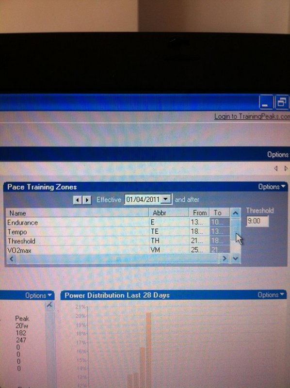

¿Como configuro " pace zones "?
No me cuadra nada???
Re: wko +
Pones a la derecha de donde tienes el cursir el FTP y das enter

Re: wko +
Mensaje por nevera »
Si, lo del ftp lo tengo puesto, pero pace zones creo que son para runing
Re: wko +
Entonces arriba donde pone lo que pesas tu nombre etc tb pone el deporte pon bike

messiah666 escribió:Pones a la derecha de donde tienes el cursir el FTP y das enter
No, ojo, eso es para el FTP. Para los ritmos de carrera tienes que poner tu ritmo de carrera medio para 1h (creo, o media hora). Osea que si en una hora te cascas 10 km corriendo, pues 6:00.
Luego le das a options, "Calculate zones" y "Joe Friel Run Pace Zones" y te dirá unas zonas basadas en ritmos.
Por cierto, ¿te lleva algún entrenador no? Porque esa gráfica del PMC aumentando volumen, al final intensidad, hasta un poco antes de cuando se dispara el ATL que lo reduce para que aumente el TSB (tapering) me parece muy "de libro" y o es mucha casualidad que te haya salido tan de libro sin saber como se usa el programa o el que te lleva los entrenamientos usa este programa. ¿que será será? :lol:
