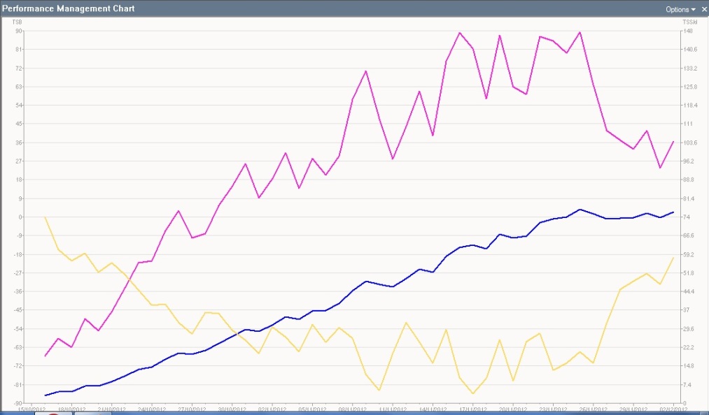

Pues me uno a poner algunos de mis entrenamientos, asi cuando tenga dudas lo cualgo aqui en vez de abrir mas post.
Dejos mis datos, me llamo Alberto 35 años ahora peso 70kg y mido 177 corro en master30, soy de Portugalete 15km de Bilbao.

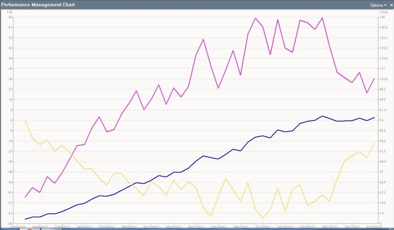

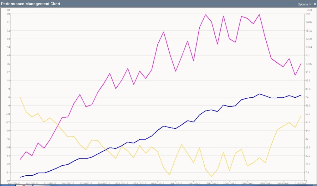

Las primeras 6 semanas han sido de Z2 sin hacer ninguna semana de compensacion/descanso,la septima si ha habido descanso, y en esas 6 semanas he hecho 2820km y en la de descanso 276km. Antes de empezar a meter carga tenia 3095km.

En la semana de descanso me hice un test para actualizar mi anterior, en el anterior di FTP 290w con 72kg y en 28 de noviembre 300w con 70kg

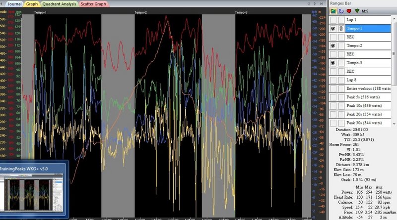

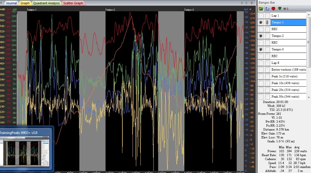

Esta semana he empezado a meter carga he empezado con 3x20mimen z2 con 10mim de REC, he empezado asi en vez de hacerlas mas largas porque no sabia como iva a responder mi cuerpo, me han salido 258w-156bpm medios/248w-158bpm y 249w-158bpm en la ultima serie los ultimos 5mim me costaba llegar a la potencia, me faltaba un poco de fuerza. A parte de hacer las series hice 95km incluyendolas rodando en Z2 dandome 190w-216w normalizados a 137bpm medios, esto fue el lunes.

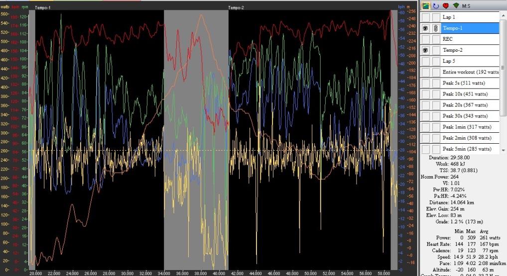

Ayer jueves mantuve el total de Tempo pero reduciendo las series hice 2x30mim con 15mim de REc, iva a hacer 10mim pero me coincidio la bajada de un puertecillo y estaba mojada y preferi bajar tranquilo. Las series las hice tambien dentro de 95km a 194w-220w normalizados a 146bpm. En las series tuve la misma sensacion en los ultimos 5mim de la ultima seie dandome estas 261w-167bpm/253w-169bpm. Ambos dias calente durante 35mim hasta salir a una zona sin semaforos ni nada.

Mañana tenia pensado hacer ya 1hora de tempo, pensais que deberia haberla hecha desde el principio o he hecho bien. Hasta cuanta duracion es recomendable hacer en algun lado he oido 90 mim y en otro lado incluso hasta 120mim, y si hago Sweep Spot ya se la intensidad se debe rodar pero la duracion?
Registrado: 14 años 6 meses
messiah666 escribió:Mañana tenia pensado hacer ya 1hora de tempo, pensais que deberia haberla hecha desde el principio o he hecho bien. Hasta cuanta duracion es recomendable hacer en algun lado he oido 90 mim y en otro lado incluso hasta 120mim, y si hago Sweep Spot ya se la intensidad se debe rodar pero la duracion?
Si haces Tempo o Zona 3, pues coge el rango de potencia. Si haces 90' tira para la parte alta, y si prefieres irte a 120', coge la parte baja. Juega con ambas cosas.

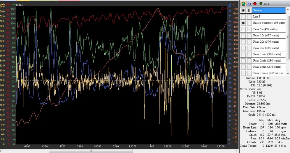

Pues hoy he hecho Tempo/Z3 de una hora dentro de 85km, he hecho 258w a 170bpm lo cual me parece mucho,en ningun momento he tenido sensacion de ahogo pero como el las anteriores los ultimos 5mim me cuesta mantenerme dentro del rango de potencia. Pero lo que me parece altas son las pulsaciones hay que decir que me ha llovido durante esa hora y que hacia entre 7º y 9º, habra influido eso?El jueves me he fijado que tambien hizo frio pero no llovio hice 167 y169 bpm en 2x30mim pero el lunes 156-158-158bpm en las de 3x20mim.
Cansado no me noto ademas entre sesiones ha habido ninimo un dia de descanso o soltar pierna.Que pensais?

messiah666 escribió:Pues hoy he hecho Tempo/Z3 de una hora dentro de 85km, he hecho 258w a 170bpm lo cual me parece mucho,en ningun momento he tenido sensacion de ahogo pero como el las anteriores los ultimos 5mim me cuesta mantenerme dentro del rango de potencia. Pero lo que me parece altas son las pulsaciones hay que decir que me ha llovido durante esa hora y que hacia entre 7º y 9º, habra influido eso?El jueves me he fijado que tambien hizo frio pero no llovio hice 167 y169 bpm en 2x30mim pero el lunes 156-158-158bpm en las de 3x20mim.
uffff,no soy el mas experto, pero yo desde que entreno por watios en el rodillo no le hago caso a las pulsaciones,porque acabaria majareta.
messiah666 escribió:... me parece altas son las pulsaciones hay que decir que me ha llovido durante esa hora y que hacia entre 7º y 9º, habra influido eso?
....Que pensais?
A mi particularmente, con frio y lluvia me bajan las pulsaciones... Igual influye la carga de los días anteriores, no haber dormido bien, una mala digestión...

En teoria tienen que subir laspulsaciones, ya que el cuerpo al regular la temperatura consume mas calorias y mueve mas sangre, por lo tanto mas pulso(EN TEORIA)

Estas pillando algo o estas saliendo de algo? cafeina mas de la cuenta?te pasaste de rosca los dias anteriores?dormiste bien?

Como siempre, cafeina soy inmune jejeje tomo demasiada coca cola zero, por lo menos no engorda ejeje, en mi casa siempre hay resfriados jeje tengo mellizos de 3,5 años y estan en el colegio todo el dia con mocos, pero por lo demas no! a ver esta semana el miercoles voy a hacer 2x40mim y a ver que tal
