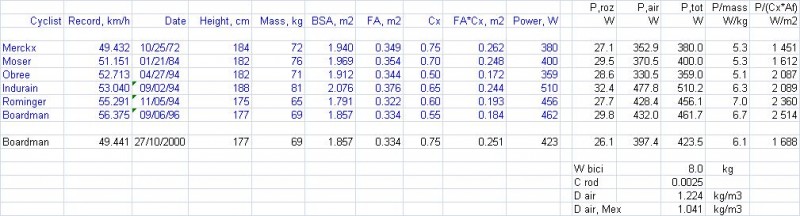

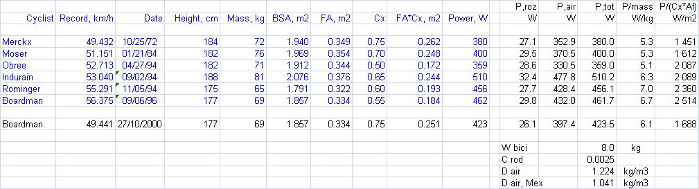

La tabla de abajo, del artículo de Padilla, tiene datos muy curiosos sobre coeficientes aerodinámicos y potencia (lo que está en azul es original, lo negro son suposiciones mías)
¿Os imagináis a Rominger subiendo un puerto del Tour a 7 W/kg? ¿O a Boardman a 6.7?? ¿Y juntarlos con el Pantani del 99, y llevarlos a la cronoescalada del Ventoux del 2004?? Menuda fiesta pirotécnica.

El caso es que en esos datos tengo la sensación de que el cx está infraestimado, es decir, algunos de esos números eran iferiores en realidad. Salvo que se tomaran en tunel del viento justo antes o después de hacer la prueba.
Pero si... llama la atención el subidón de vatios de los 90. Esos 7wkg de Rominger, bien podrían servir para subir Alpe d'Huez en 35 minutos.
Que pasada, es como si antes de los 90s los seres humanos estuvieran limitados en unos 5,3wkg en posición de contrareloj, y eso teniendo en cuenta que la química existe desde el siglo XIX.

Pues yo pienso lo contrario, quiero decir, dudo mucho que Merckx tuviera un Cda de 0,262 en una bicicleta convencional, es super bajo. Creo que es el que tengo yo ahora mismo en la cabra y paso de hacer medias de 30-31 (bici convencional) en una hora a medias de 37-38 (cabra) con un FTP de alrededor de 266martesjueves escribió:Que interesante roxo.

esos datos relativos a la potencia/peso no han sido registrados por un medidor, son estimaciones, que en lo últimos tres (Indurain,Rominger,Boardman) están subestimados por el coeficiente aerodinamico total y no solo por el CX aunque este ultimo seguramente sea el que más influencia ejerza, los ultimos cuatros usaron manillar de triatlon, asi que a partir de los 90 no es que fueran sobrehumanos pero si más aerodinámicos- con lo cual el dato que más me llama la atención es el de Obreeroxo escribió:En otro hilo se mencionó el record de la hora, y es un tema que da para mucho.

Los datos de FA*Cx seguro que no son precisos, pero es que si se supone una aerodinámica peor, hay que deducir que desarrollan todavía más potencia. Hay que tener en cuenta que las bicis de pista tienen menos piezas y esto supone una mejora en la aerodinámica.

Mover 7 w/kg durante una hora es físicamente imposible para un ser humano, aún en el caso de ir dopado, y simplemente es imposible porque se deduciría de ser asi unos indices fisiológicos de v02max inhumanos, entre otros parámetros fisiológicos más secundarios causantes del rendimiento.
Graeme Obree, cuando batió el record de la hora en 1994 llevaba una bici y una postura que más tarde prohibió la UCI, al parecer, por tener unos claros beneficios aerodinámicos ante sus rivales, por eso me llama la atención los datos.
En mi opinión carece de sentido hablar de potencias estimatorias como reales en este caso, sin el uso de un medidor cuando los factores aerodinámicos son realmente tan relevantes en este tipo de prueba

Eso es.destro1707 escribió:las condiciones aerodinamicas son tan diferentes de una prueba a otra, que veo muy dificil hacer una estimación tan acertada, como para decir que se movio tal o cual potencia
No se, a mi directamente 5,3 para Mercx me parece poco.

La bici de pista no tiene cables de freno, cables de cambio, manetas, doble plato, desviador... Todas estas piezas interrumpen el flujo de aire y suponen un pequeño aumento del valor Fa*Cx.destro1707 escribió:
No porque tenga menos piezas una bicicleta supone una mejora de la aerodimamica, a parte que yo supongo una mejor aerodinamica porque supongo unos menores indices de los establecidos en la hoja que has colgado por tanto una estimación de potencia superior a la real.
Del resto nada que objetar, pero a mí lo los records de 55 y 56 kmh me parecen bomberadas de cuidado. Para pasar de 50 kmh a 55kmh (un 10% de mejora en velocidad) hace falta un 30% de mejora en la combinación de potencia/aerodinámica. Eso es mucha historia. La postura de Rominger no era muy distinta de la que llevaba en las contrarrelojes del Tour.
Estaba en altitud. http://www.wolfgang-menn.de/hourrec.htm Según esta página, su VO2max disminuye un 15% del nivel del mar al nivel de México; pero como la densidad del aire disminuye un 20%, salen ganando unos 2-3km. Si la variación del FTP fuese proporcional a la del VO2max, y este artículo tuviese razón, sería un FTP de unos 6.1 W/kg a nivel del mar.martesjueves escribió:No se, a mi directamente 5,3 para Mercx me parece poco.
Ojo, no quiero defender los datos de Padilla, seguramente Rominger no andaba tanto y Merckx andaba más, pero la mejora "fisiológica" me parece brutal. ¿Boardman y Sosenka más rápidos que Merckx con una postura parecida? ¡Anda ya!

umm, muy interesante. No recordaba que fue en México. En ese caso si cuadra que pudiera mover 5,3 y como bien dices, estimar un ftp de unos 6 w/kg

Si cierto, pero por ejemplo Hamar en noruega esta a muy poco sobre nivel del mar y los datos de 5'3 w/kg de Obree con esa postura pues son los que mas me llaman la atención, porque seguramente fue el mas aerodinamico, como ciclista no fue ni profesionalroxo escribió:La bici de pista no tiene cables de freno, cables de cambio, manetas, doble plato, desviador... Todas estas piezas interrumpen el flujo de aire y suponen un pequeño aumento del valor Fa*Cx.destro1707 escribió:
