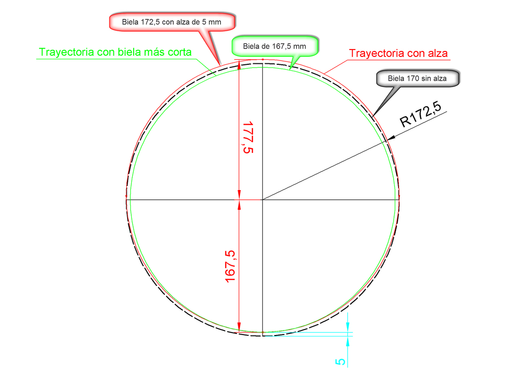

El comprar bielas de distinta longitud es la mejor opción pues no eleva en exceso la cadera en la pierna que lleva el alza, que por otro lado suele ser contraproducente. Por otro lado, el círculo que produce es perfecto, cosa que con las alzas no es así.

Es la mejor opción siempre que te coincida el tamaño de biela (la mas pequeña) con la diámetria que tengas no? Si usas bielas de 170 y tienes que poner una mas corta seria la de 165, si la diámetria es mayor o menor ya no cuadrarían los números.cesartopo escribió:El comprar bielas de distinta longitud es la mejor opción pues no eleva en exceso la cadera en la pierna que lleva el alza, que por otro lado suele ser contraproducente. Por otro lado, el círculo que produce es perfecto, cosa que con las alzas no es así.

No sé trata de meter los cm de la dismetría. Hay otros aspectos que también pueden influir.
E incluso se puede hacer una mezcla de longitudes de bielas y alzas.
