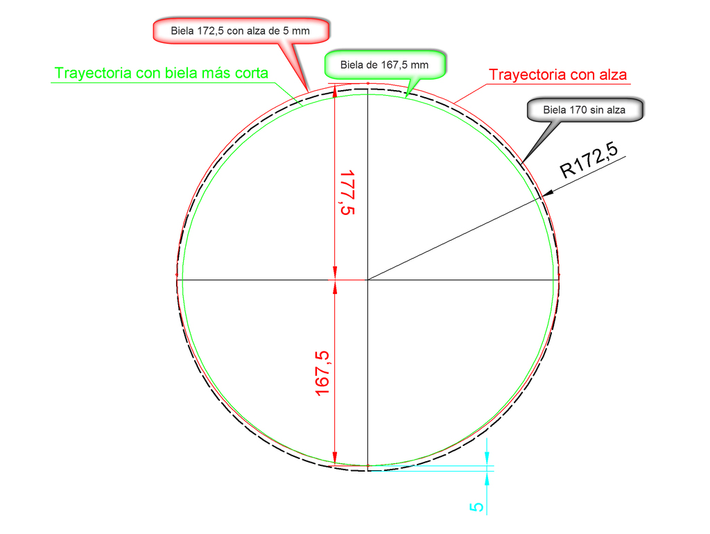

El comprar bielas de distinta longitud es la mejor opción pues no eleva en exceso la cadera en la pierna que lleva el alza, que por otro lado suele ser contraproducente. Por otro lado, el círculo que produce es perfecto, cosa que con las alzas no es así.
Existen unas bielas regulables en ambos lados, aunque ahora mismo no recuerdo cuál es su nombre.
Ahhh, con respecto a comprar una biela con Stages.......
Sale un poco caro, ja, ja, pero si lo barajas, entra en mi web.
Aquí venden artilugios para tal efecto:
http://www.cyclesuperstore.ie/shop/pc/v ... idpage=120
Existen desde pedales, hasta bielas.
Aquí también:
http://www.highpath.net/highpath/cycles/swingcrank.html
Aunque este es más para problemas severos.

Es la mejor opción siempre que te coincida el tamaño de biela (la mas pequeña) con la diámetria que tengas no? Si usas bielas de 170 y tienes que poner una mas corta seria la de 165, si la diámetria es mayor o menor ya no cuadrarían los números.

No sé trata de meter los cm de la dismetría. Hay otros aspectos que también pueden influir.
E incluso se puede hacer una mezcla de longitudes de bielas y alzas.
