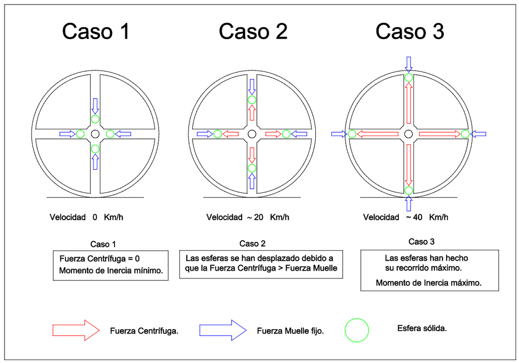

Buscando por los discos duros he encontrado unos documentos de un concurso sobre inventos en el que participé en la universidad.

Hice pruebas con plomos de pesca dentro de los radios a diferentes distancias del buje para ver las sensaciones sobre el rodillo y la verdad es que funcionaba.
Pero la carrera y el trabajo para poder costearmela me acaparó todo el tiempo y lo dejamos olvidado. Incluso llegamos a preparar la documentación para la patente.
