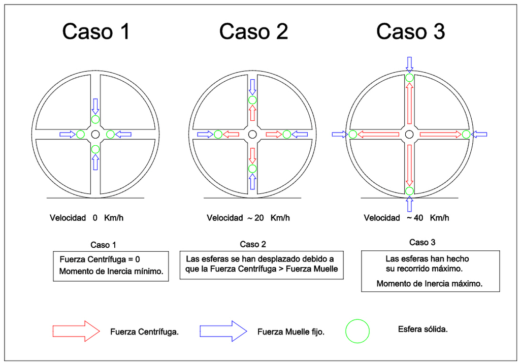

Buscando por los discos duros he encontrado unos documentos de un concurso sobre inventos en el que participé en la universidad.

A ver si encuentro el documento extendido del desarrollo matemático-físico del proyecto y lo subo.

Hice pruebas con plomos de pesca dentro de los radios a diferentes distancias del buje para ver las sensaciones sobre el rodillo y la verdad es que funcionaba.
Pero la carrera y el trabajo para poder costearmela me acaparó todo el tiempo y lo dejamos olvidado. Incluso llegamos a preparar la documentación para la patente.
