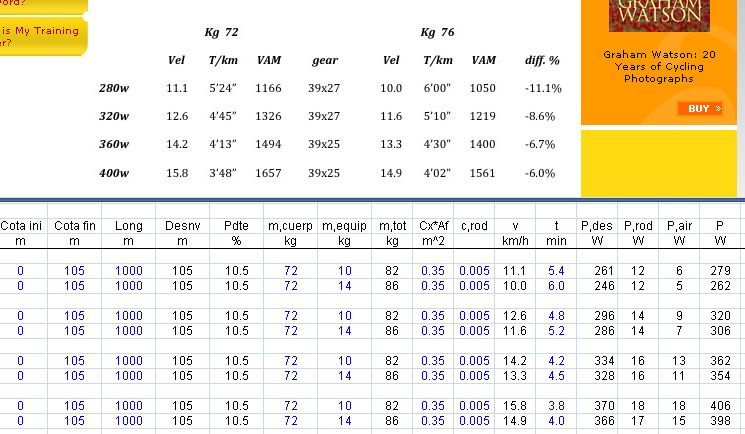

Pues yo sigo sin estar de acuerdo.
El hecho de tener mayor inercia facilita la conversión de un movimiento alternativo a uno rotativo, de acuerdo. Puede haber mayor eficiencia en el trabajo muscular, ok.
Pero una vez que pones un medidor de potencia en las bielas o en el buje, la potencia que mide es prácticamente proporcional al peso total por el VAM. Digo prácticamente porque el rozamiento de las ruedas y del aire hacen que no sea exactamente proporcional, pero para pendientes altas es suficientemente aproximado.
Aunque la velocidad oscila, porque hay una aceleración en la fase buena de la pedalada y una deceleración en los puntos muertos, la potencia media se mantiene igual. La energía que se obtiene en la deceleración es igual que la energía extra necesaria en la aceleración, al fin y al cabo la gravedad es un campo conservativo.
Si no fuese así, las calculadoras de potencia fallarían a pendientes altas y velocidades bajas, que es precisamente cuando tienen mayor utilidad.
Acabo de comprobar los números que expone Ferrari y los correspondientes a velocidades menores y peso adicional no se corresponden con los que se obtienen vía calculadora:

de hecho la calculadora no es exacta y estoy seguro que la inercia aporta su culpa. imaginese por ejemplo una subida a cambios de ritmo, 30 segundos a 400w y 30 a 200w durante 10 minutos. usemos la calculadora y veremos que ocurre.
Re: Influencia del peso en subidas
De todas maneras no puede ser por los coeficientes q se estan metiendo?
- Mensajes: 2549
- Gracias dadas: 40 veces
Los coeficientes también hacen que la inercia varíe, por ejemplo, en un puerto como El Cerro en el norte de la provincia de Caceres, donde pasas del 5 al 14, 6, 12, 7, ... la calculadora patina que da gusto a pesar de tener una media bastante alta y subirse a baja velocidad. Pero el echo de que los porcentajes varíen bruscamente también tiene su influencia en la ignorada inercia. La calculadora al final dice "puerto de 8km al 7,5% por ejemplo, pero claro, si el % va variando un huevo, también varía la inercia y eso se refleja en la potencia media final. :DSpringvalley escribió:De todas maneras no puede ser por los coeficientes q se estan metiendo?
