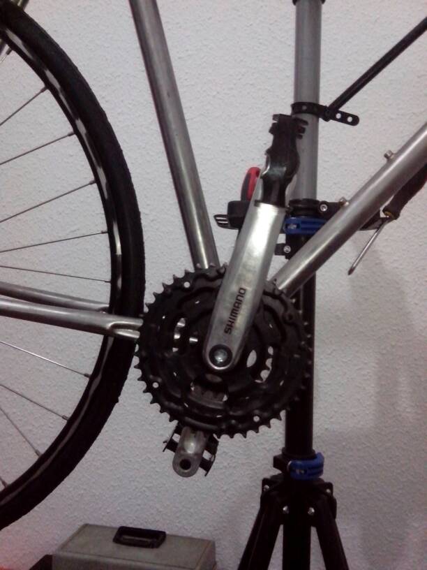

Re: Platos para SS.
Hola,
Yo acabo de montar una para un amigo con piezas sueltas y dispares. Las bielas son de mtb, 3 platos q no puedo separar de 110. Solo utiliza el grande que es un 42, y lo pondremos con un 15 o 16. Esto último a gusto del consumidor...
Pero vamos si tu tienes todas piezas es montar y probar.
Para mí estoy montando una SS con una Vitus979, aquí voy a poner unas bielas 105 antiguas con un 50(está x decidir todavía)y utilizare un piño más alto. Para poder bien el plato correctamente, me toca poner unas arandelas del 10 q hacen tope con la parte posterior de los tornillos del plato.
Con esto vuelvo a lo de antes, con piezas sueltas o viejas es posible montar una SS. Sólo q para algunos problemas hay q utilizar la imaginación.
Que tengas buena recuperación.
Saludos
