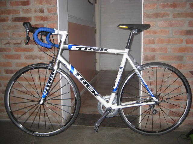

La forma mide 42cm de ancho (se mide así?). Adjunto foto de la bici. Respecto de la medida te cuento que siento muy cómodo, no siento que sea chica, perrooo....
Muchas gracias por tu ayuda!!!

Me refería a la medida de la potencia. Esa sería la medida del manilla. En cualquier caso, la configuración que tienes me parece razonable. A pesar de ser un cuadro un poco pequeño para tu estatura, lo compensas elevando bastante la potencia y el manillar. No creo que sea este el problema.NEM escribió:Estimado martesjueves,
Una pregunta, ¿cuando vas rodando tranquilo donde apollas los brazos? ¿Los llevas flexionados o rectos?

En ese caso, con total seguridad, si vas a un biomecánico, te va a acercar las manetas al cuerpo. Para esto básicamente hacen estas cosas:NEM escribió:Cuando ruedo tranquilo apoyo sobre el manillar a penas donde empiezan los ergos (NO voy sobre los ergos) y llevo los brazos rectos. Siento que para ir felxionado es una posición un poco frozada, no lo noto natural.
-Potencia mas corta.
-Ergos mas elevados.
-Manillar Compact.
-Vuelta a la potencia (esto es un horror de estética)
y por último...
Cambiar de cuadro, aunque en tu caso no veo recomendable llevar un cuadro mas corto, porque por tu altura vas a desplazar demasiado el centro de gravedad. Lo mejor es jugar con estas cosas que te comento. Al final, lo que tienes que conseguir, es cortar la distancia desde los ergos a la punta del sillín.
