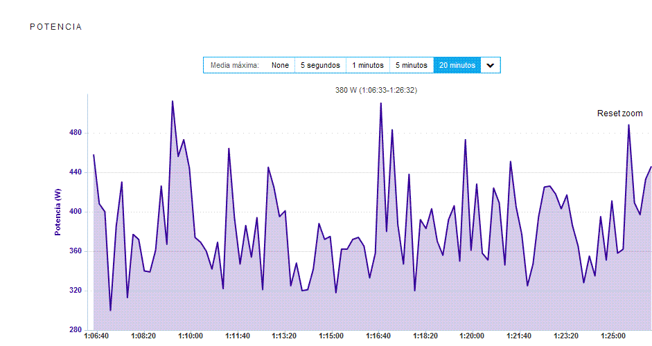

MCFITT
- SUB-23
- Mensajes: 33
Re: Presentación y datos!
Buenas, el tema era no bajar de 350-360 mirando la media de 10segundos creo que tenia puesta y cada 3' mas o menos cambiar un poco a un ritmo mas alegre durante unos 30 segundos y luego mantener un poco mas arriba.
He adjuntado los 20' para el que quiera ver la gráfica
- Registrado: 14 años 4 meses
Que potencia normalizada te sale para estos 20'?MCFITT escribió:Buenas, el tema era no bajar de 350-360 mirando la media de 10segundos creo que tenia puesta y cada 3' mas o menos cambiar un poco a un ritmo mas alegre durante unos 30 segundos y luego mantener un poco mas arriba.
culebru
- Mensajes: 455
Tiene q salirle 400 macho, vaya altibajos.
Haz el test en una subida al 5% aprox. lo mas tendida posible y apunta a 390 minimo, pon la potencia a 3 segundos y dejate de arreones.

MCFITT
- SUB-23
- Mensajes: 33
Buenas! Normalizada 382W.. es una subida en parte de un puerto (Montserrat) es de 1a categoria este puerto.. y ese dia hacia un vendabal brutal no deje de pedalear ni un segundo...
No llevo puesto la potencia media de vuelta, en la pantalla que miro cuando hago el test llevo: Potencia media 10s, tiempo, Frecuencia cardíaca y zona de entrenamiento. (creo que lo pondre a partir de ahora)
Los "arreones" eran intencionados.. cada 3' apretaba 30 segundos o asi, creo que me va mejor que si voy mantenido al mismo ritmo ya que me cuesta mas...
380w y 382w normalizados con esa gráfica? Esto....
culebru
- Mensajes: 455
Uff suscribo el comentario de Tolkien palabra por palabra.....con esa gráfica MÍNIMO 390/95.........y t garantizo q Tolkien ha visto....unas cuantas.
Y la potencia media para mí el dato principal a llevar, junto con la potencia a 3 segundos.
Luego ya en la pantalla de intervalos meto cadencia, tiempo y pulso.
En la pantalla general meto más cosas como distancia o velocidad.
MCFITT
- SUB-23
- Mensajes: 33
Quizas es potencia Normalizada la gráfica ya entonces?
Entiendo que si durante los 20' no pare en ningún momento de pedalear fuerta, la Potencia media debe ser igual o casi igual a la normalizada no?
En teoria normalizado es "cuando trabajas" no? No deje de pedalear un momento en esos 20'.

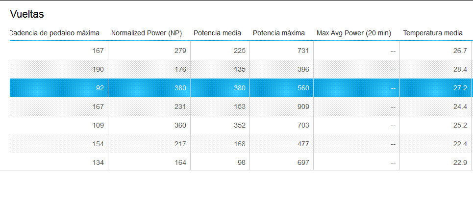

MCFITT
- SUB-23
- Mensajes: 33
MCFITT
- SUB-23
- Mensajes: 33
380 y 380, debi mirarlo mal en el garmin en el momento que acabe la serie.tolkien24 escribió:380w y 382w normalizados con esa gráfica? Esto....
Fichero please a info@forociclista.comMCFITT escribió:380 y 380, debi mirarlo mal en el garmin en el momento que acabe la serie.tolkien24 escribió:380w y 382w normalizados con esa gráfica? Esto....
Gracias!
