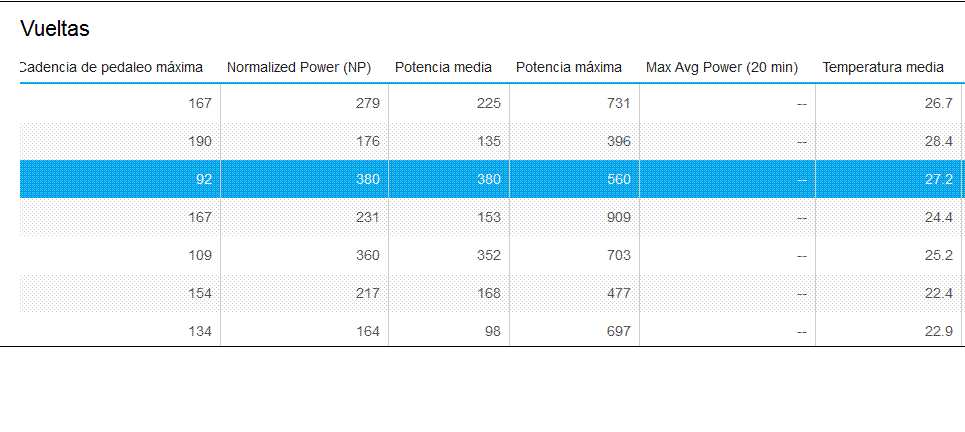

Después de realizar la prueba de esfuerzo y siguiendo los consejos de Carlos, un amigo que corre con Omega PQS he vuelto a realizar la P20 mirando que no bajara como minimo de el umbral que en teoria me marcaron en la prueba (350w) en un puerto (Montserrat) y con muchisimo aire de cara, me han salido 380W a 172ppm.
Que opinais?
Debo calibrar el Powertap o pedirle la rueda a alguien y realizarla de nuevo en el mismo sitio para comparar? o puede ser normal?

Buenas, el tema era no bajar de 350-360 mirando la media de 10segundos creo que tenia puesta y cada 3' mas o menos cambiar un poco a un ritmo mas alegre durante unos 30 segundos y luego mantener un poco mas arriba.
He adjuntado los 20' para el que quiera ver la gráfica

Buenas! Normalizada 382W.. es una subida en parte de un puerto (Montserrat) es de 1a categoria este puerto.. y ese dia hacia un vendabal brutal no deje de pedalear ni un segundo...
No llevo puesto la potencia media de vuelta, en la pantalla que miro cuando hago el test llevo: Potencia media 10s, tiempo, Frecuencia cardíaca y zona de entrenamiento. (creo que lo pondre a partir de ahora)
Los "arreones" eran intencionados.. cada 3' apretaba 30 segundos o asi, creo que me va mejor que si voy mantenido al mismo ritmo ya que me cuesta mas...

380w y 382w normalizados con esa gráfica? Esto....

Uff suscribo el comentario de Tolkien palabra por palabra.....con esa gráfica MÍNIMO 390/95.........y t garantizo q Tolkien ha visto....unas cuantas.
Y la potencia media para mí el dato principal a llevar, junto con la potencia a 3 segundos.
Luego ya en la pantalla de intervalos meto cadencia, tiempo y pulso.
En la pantalla general meto más cosas como distancia o velocidad.

Quizas es potencia Normalizada la gráfica ya entonces?
Entiendo que si durante los 20' no pare en ningún momento de pedalear fuerta, la Potencia media debe ser igual o casi igual a la normalizada no?
En teoria normalizado es "cuando trabajas" no? No deje de pedalear un momento en esos 20'.

380 y 380, debi mirarlo mal en el garmin en el momento que acabe la serie.tolkien24 escribió:380w y 382w normalizados con esa gráfica? Esto....

La normalizada es esto:http://articulos.forociclista.com/la-po ... rmalizada/
D ahí q varios dudemos de la exactitud de esos datos. Date cuenta q ya en la presentación tu P 5 o 6 (no recuerdo) estaba desfasao respecto al p20
Pero aún fallando, mucho tiene q falsear para q no tengas unos datos cojonudos, envíale el fichero a Tolkien a ver si t saca de dudas q t puede venir bien, un saludo.
