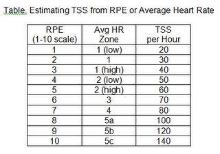

En el rodillo utilizas el ponteciometro? el TSS se calcula con los watios. Si no tienes watios, en mi caso cuando cojo la de BTT, utilizo la siguiente tabla que estima según la media de pulsaciones en la zonas.
