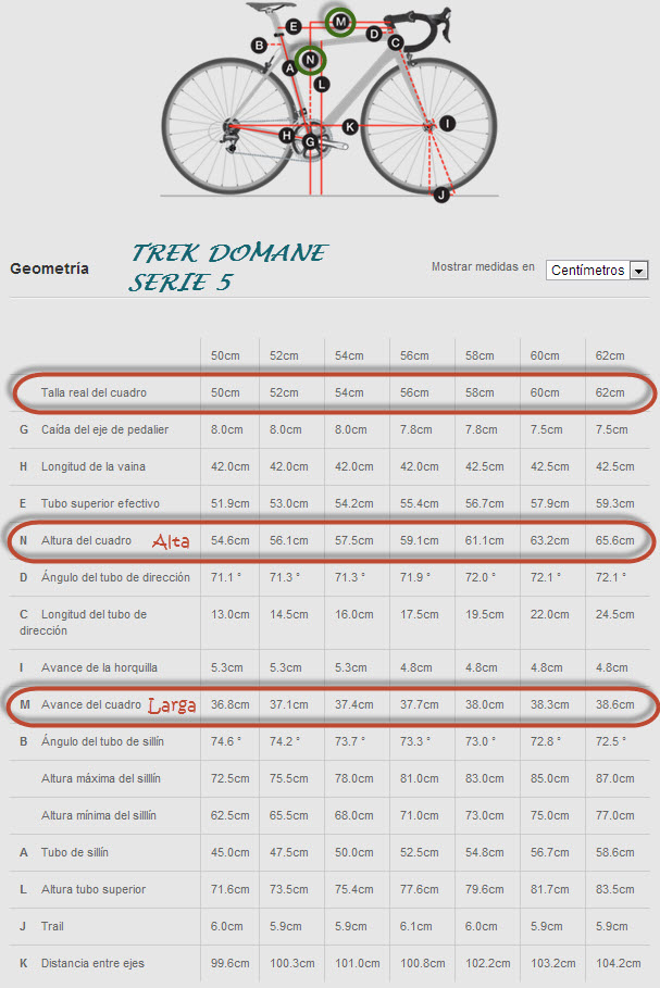

Por otro lado. Mide el tubo horizontal de tu bici de centro a centro y también la pipa de extremo a extremo.
Fíjate en este cuadro. La medida de la pipa es la C y la medida del tubo horizontal la B. Tienes que buscar una bici que se parezca en esas medidas a la bici que llevas ahora mismo.

Aaaah, ok ok. Entonces necesariamente deberías conocer la longitud del tubo vertical de centro de eje pedalier hasta que finaliza el cuadro, que en tu caso podría estar entre 56 y 59cm. Para el tubo horizontal tomando la medida justo donde se ve en la tabla que he puesto estará igualmente entre 56 y 59.german777 escribió:No, no ya la se lo que necesito saber es la talla de la bicicleta que me quiero comprar, por que el vendedor no lo sabe yo actualmente tengo una 59
Tienes que preguntarle al vendedor y si no te da ese dato no deberías arriesgar en la compra. Si el vendedor no entiende las medidas que quieres preguntarle, pásale la tabla que he colgado que ahí se ve bien lo que es cada cosa.
El cuadro que has puesto mas bien parece una 55 o 56. No creo que te valga.

Suponiendo que así sea, debes medir dos cotas:
1º La distancia en horizontal del eje pedalier a la parte central superior de la pipa de dirección (sería la parte más baja a la que podrías poner la potencia) REACH
2º La distancia en vertical que existe entre esos dos puntos de nuevo. STACK
Ahora mira en los catálogos esas dos medidas y las comparas con tu bici.
Si en tu actual bici llevas una potencia muy corta, busca una bici que tenga un REACH un poco más corto que la tuya, así conseguirás llevar una potencia normal. Haz lo contrario si llevas una potencia muy larga actualmente.
Si llevas demasiadas anillas separadoras en el tubo de la horquilla para ir más cómodo, entonces busca un cuadro que tenga más STACK para que no necesites tantas anillas y se vea mejor.
Mira, las bicis de TREK 56, 58 y 60 se llevan a penas 5mm de la 56 a la 60 en el REACH, por lo que la única forma de saber qué cuadro te va bien es como te he dicho.
Luego, con el carro del sillín debes absorber la corrección necesaria a la hora de ajusta fino de posición y podrás poner tijas rectas o con retroceso.
