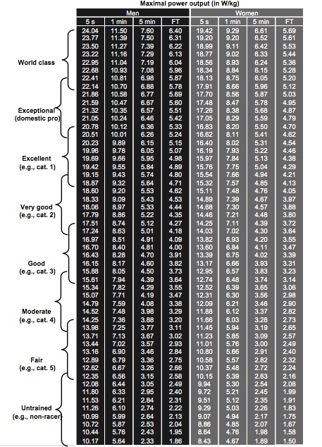

Si es asi te aseguro que 1400 vatios durante 5'' da de sobra para batirse en un sprint en el tour de Francia y si es durante 10'' ni te cuento..... Cavendish tiembla _(otra cosa es que le ganes porque gana el que más velocidad imprime con esos vatios) .....
son datos de sprint protour si o si son 20 w/kg !!! los records wold estan aprox en 23/24 w/kg para 5''!!!y no son precisamente los ciclistas en ruta los mejores.
Otra cosa es un pico de potencia de 1s
Registrado: 14 años 8 meses
Re: Comparativo Powertap y Power2max
vamos que no es lo que diga yo, yo soy un votarate lo dice el DR Coggan en su tabla , mira :
