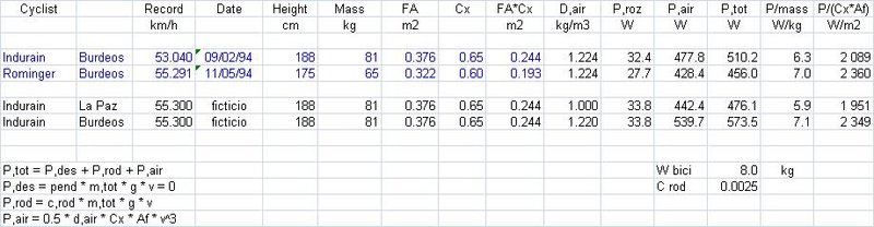

La tabla adjunta es una conjetura de la potencia que le hubiese hecho falta a Induráin para batir el record, tanto en Bolivia como en Burdeos. Los datos en azul son del artículo de Padilla y los negros son suposiciones mías. Sabino Padilla tenía que saber perfectamente que Induráin no iba a batir en su vida el récord de Rominger. Sin embargo, lo intentaron en Bolivia y lo volvieron a intentar en Burdeos la semana siguiente a puerta cerrada.
http://elpais.com/diario/1995/10/24/dep ... 50215.html
Al estar en terreno de la aerodinámica pura, para mejorar un 4% la velocidad (de 53 a 55.3) tendría que mejorar un 12% la potencia (hablando de Burdeos), nada menos que 60W (en un ciclista que superaba el medio kilowatio, eso sí).
Y aún así lo intentaron. No sé si por inconsciencia o porque tenían un as en la manga. Y la ostia fue buena.
PD: en este caso, Induráin, a igualdad de W/kg de Rominger, hubiese obtenido menos velocidad, debido a que su Cx era peor. Otro zash en toda la cara para los Banestos, que vieron que una bici de 8 tubos de acero soldados era más eficiente, porque Rominger tenía una mejor postura sobre ella, y aquí la superespada y el monocasco de carbono no aportaron nada.
