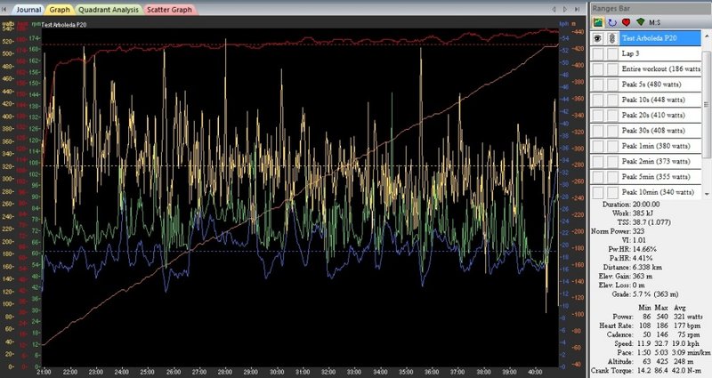

Bueno aqui en Vizcaya esta semana esta haciendo muy malo, y despues de descansar dos dias por asimilacion de 2850km jeje y de muy mal tiempo, pues decido hacer el segundo test, pienso bueno aunque llueva aprovecho el tiempo y asi no paso frio. Las sensaciones fueron mejor en el primer Test aunque este algo he mejorado, pero hacia frio, bastante viento y he tenido suerte y al final no me he mojado.
Pongo datos del primer y segundo Test:
Peso: 72kg-70kg
Pulsaciones medias y maximas: 177(184)-177(186)bpm
Potencia media y maxima: 312(480)-322(540)w
cadencia: 80rpm-75rpm
Estan hechos en la Arboleda puerto de 6.5km al 6% aunque el Garmin me ha dado 5.7%
FTP:290w-300w
4.02w/kg-4.28kg/w
Aunque la media de pulso ha sido la misma esta vez en los ultimos 10mim ha sido de 182bpm de media con lo que he terminado descojonado.
Entre el viento, fresco e igual un poco cansancio no ha sido el mejor dia para hacer Test, a priori estaba descansado pero luego no tenia buenas sensaciones he sufrido y mucho.HABRA QUE DEDICARSE AL PIMPOM
Peso: 72kg-70kg
FTP:290w-300w
4.02w/kg-4.28kg/w

Viendo los datos, me parece que te pasaste un poco al principio verdad???? Me da que los primeros 10' los hiciste a 340W, casi ná....y los último 10' a 300Wmessiah666 escribió:Bueno aqui en Vizcaya esta semana esta haciendo muy malo, y despues de descansar dos dias por asimilacion de 2850km jeje y de muy mal tiempo, pues decido hacer el segundo test, pienso bueno aunque llueva aprovecho el tiempo y asi no paso frio. Las sensaciones fueron mejor en el primer Test aunque este algo he mejorado, pero hacia frio, bastante viento y he tenido suerte y al final no me he mojado.

Al final es un poco de sentido común. Si el anterior test, hace sólo un mes fue de 310W, y en este mes se ha hecho básicamente volumen y prácticamente nada de umbral, es demasiado optimista pensar que vamos a subir 30W en un test.destro1707 escribió:eso mismo le iba a decir yo , pero al final me he callado .tolkien24 escribió:Viendo los datos, me parece que te pasaste un poco al principio verdad???? Me da que los primeros 10' los hiciste a 340W, casi ná....y los último 10' a 300Wmessiah666 escribió:Bueno aqui en Vizcaya esta semana esta haciendo muy malo, y despues de descansar dos dias por asimilacion de 2850km jeje y de muy mal tiempo, pues decido hacer el segundo test, pienso bueno aunque llueva aprovecho el tiempo y asi no paso frio. Las sensaciones fueron mejor en el primer Test aunque este algo he mejorado, pero hacia frio, bastante viento y he tenido suerte y al final no me he mojado.

Aunque creo que has ido muy fuerte al inicio y quizás por eso has sufrido mucho, los resultados muestran una mejora en P20 y sin trabajo especifico de FTP, por eso el entrenamiento sigue el camino pretendido. Buenos entrenos.

Te lo divido en 4 partes de 5mimtolkien24 escribió:Viendo los datos, me parece que te pasaste un poco al principio verdad???? Me da que los primeros 10' los hiciste a 340W, casi ná....y los último 10' a 300Wmessiah666 escribió:Bueno aqui en Vizcaya esta semana esta haciendo muy malo, y despues de descansar dos dias por asimilacion de 2850km jeje y de muy mal tiempo, pues decido hacer el segundo test, pienso bueno aunque llueva aprovecho el tiempo y asi no paso frio. Las sensaciones fueron mejor en el primer Test aunque este algo he mejorado, pero hacia frio, bastante viento y he tenido suerte y al final no me he mojado.
Peso: 72kg-70kg
FTP:290w-300w
4.02w/kg-4.28kg/w
354w-327w-302w-303w
Y en dos de 10mim
340w-302w
Eres un acha jeje

Si yo sabia que no iva a haber mucha mejora, pero queria actualizar mi FTP para empezar a hacer Z3-Z4tolkien24 escribió:Al final es un poco de sentido común. Si el anterior test, hace sólo un mes fue de 310W, y en este mes se ha hecho básicamente volumen y prácticamente nada de umbral, es demasiado optimista pensar que vamos a subir 30W en un test.destro1707 escribió:eso mismo le iba a decir yo , pero al final me he callado .tolkien24 escribió:Viendo los datos, me parece que te pasaste un poco al principio verdad???? Me da que los primeros 10' los hiciste a 340W, casi ná....y los último 10' a 300Wmessiah666 escribió:Bueno aqui en Vizcaya esta semana esta haciendo muy malo, y despues de descansar dos dias por asimilacion de 2850km jeje y de muy mal tiempo, pues decido hacer el segundo test, pienso bueno aunque llueva aprovecho el tiempo y asi no paso frio. Las sensaciones fueron mejor en el primer Test aunque este algo he mejorado, pero hacia frio, bastante viento y he tenido suerte y al final no me he mojado.

Ya sé, ademas yo siempre voy de menos a mas pero por ejemplo en los primeros 10mim tenia 172bpm es decir que tenia margen pero a partir de ahi me empezo a subir el pulso haciendo los siguientes 10mim a 182bpm
