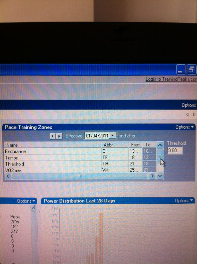

¿Como configuro " pace zones "?
No me cuadra nada???
Re: wko +
Pones a la derecha de donde tienes el cursir el FTP y das enter
nevera
Mensajes: 228
Registrado: 13 años 6 meses
Re: wko +
Mensaje por nevera »
Si, lo del ftp lo tengo puesto, pero pace zones creo que son para runing
Re: wko +
Entonces arriba donde pone lo que pesas tu nombre etc tb pone el deporte pon bike
MaC
Mensajes: 472
Registrado: 13 años 10 meses
Re: wko +
Mensaje por MaC »
messiah666 escribió:Pones a la derecha de donde tienes el cursir el FTP y das enter
No, ojo, eso es para el FTP. Para los ritmos de carrera tienes que poner tu ritmo de carrera medio para 1h (creo, o media hora). Osea que si en una hora te cascas 10 km corriendo, pues 6:00.
Luego le das a options, "Calculate zones" y "Joe Friel Run Pace Zones" y te dirá unas zonas basadas en ritmos.
Por cierto, ¿te lleva algún entrenador no? Porque esa gráfica del PMC aumentando volumen, al final intensidad, hasta un poco antes de cuando se dispara el ATL que lo reduce para que aumente el TSB (tapering) me parece muy "de libro" y o es mucha casualidad que te haya salido tan de libro sin saber como se usa el programa o el que te lleva los entrenamientos usa este programa. ¿que será será? :lol:
Re: wko +
Ah!es verdad le entendi las zonas de Coogan
