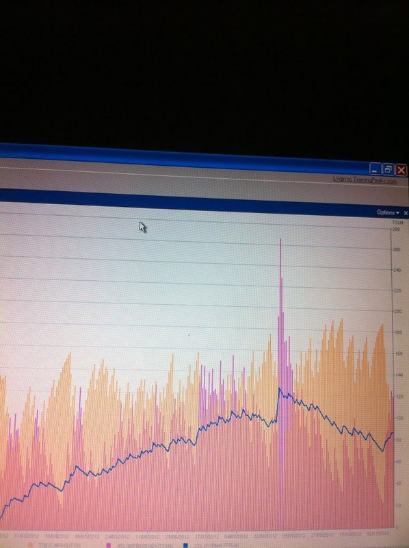

Haciendo pruebas he metido todos los entrenos de runing de este año del garmin
MaC
Mensajes: 472
Registrado: 13 años 8 meses
Re: Wko + triatlon
Mensaje por MaC »
Parece que has salido a correr algún dia :lol:
nevera
Mensajes: 228
Registrado: 13 años 5 meses
Re: Wko + triatlon
Mensaje por nevera »
Si que he salido !! Jejeje,
Segun parece hay progresión...

?Estan bien configurados los umbrales para la grafica PMC?
