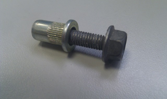

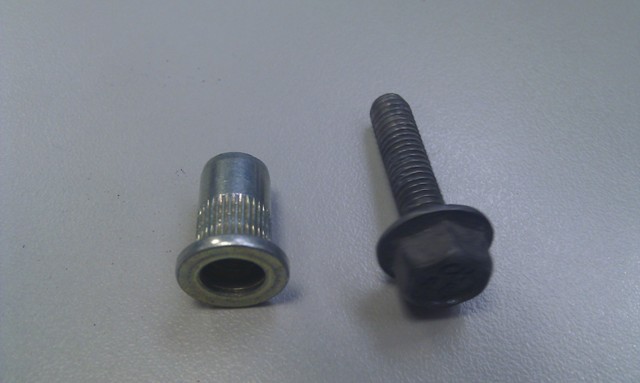

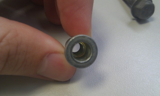

- sospiria
- Mensajes: 24
Re: rotura de remache y tornillo del portabidones
Hola!
Ese tipo de problemas suele ser muy habitual. La solución, podría llegar a ser más sencilla de lo que parece.
La tuerca con rosca es, efectivamente un remache. Una tuerca remachable. Las de los portacacharras suelen ser de pardes muy finas y además, al ir remachadas en superficies poco consistentes (tubos de acero o aluminio muy finos o tubos de carbono) no se pueden apretar correctamente y suele pasar que, a veces se suelta el remachado o a veces el tornillo se gripa a la rosca, ya sea por sudor o por líquidos de la bebida.
El caso es que se jode y hay que sustituirla.
Lo primero es quitar la tuerca que ya no nos sirve. Se puede quitar taladrándola con mucho cuidado y sacando la parte que queda dentro del tubo por el hueco de la tija.
Una vez tienes el agujero libre, se podrá reponer la tuerca. Hace falta una herramienta que es similar a una remachadora, pero para tuercas. El proceso es el mismo, pero NO SE PARTE NINGÚN ESPÁRRAGO. Se aprieta al tanteo.
Podría ser que la tuerca vieja hubiera rajado el tubo, y eso ya haría más complicada la operación...
Os dejo unas fotos de la tuerca sin remachar. (El tornillo está muy sucio, pero es lo primero que he encontrado en el taller...)
Saludos!!!
Saludos!!!

muy buen aporte sospira, no el tubo no se ha jodido, lo que comentas que no se parte el esparrago te refieres a que no se monta como el remache de toda la vida que al cortalo se expande ¿cierto? , supongo que es necesario la maquinita y los remaches para tuercas ¿donde lo puedo conseguir?sospiria escribió:Hola!
Saludos!!!
Por otro lado de momento lo que he hecho es soldar en frio el tope de un tornillo de puente de freno, pero al reves asi la capucha me hace de tope para la soldadura, pero ahora tengo otro problema al poner el tope al reves el hueco de la cabeza es exagonal y me impide pasar la rosca con un tornillo del 6 ( el 6 es la medida del tornillo que sujeta el puente de freno al cuadro y los bidones suelen ir con unos tornillos del 4). Ahora me toca vencer con un taladro la rosca exagonal para que me pase el tornillo, luego queria limar la cabeza y la soldadura sobrante para que quedara perfecto en el cuadro, pero bueno ese será el apaño de momento hasta que me haga con el material necesario para hacerlo como toca
