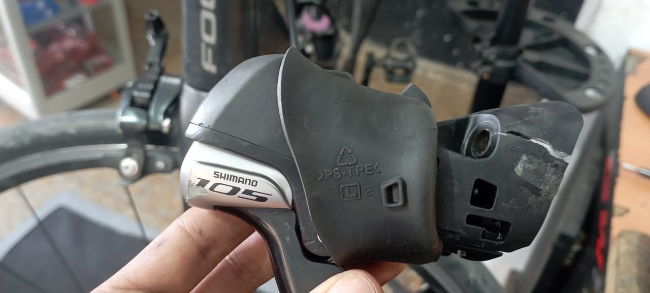

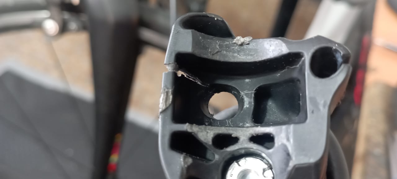

Ayuda, alguien tiene experiencia reparando esta fisura en el Ergopower 105 ST-5800 derecho.
Quizá se pueda reparar o por seguridad es mejor sustituirlo.
¿Por qué motivo se habrá roto de esa manera?
Gracias

Lo más seguro es sustituirlo, esas piezas suelen fallar por fatiga del material o un golpe, y una reparación no garantiza la misma seguridad.
