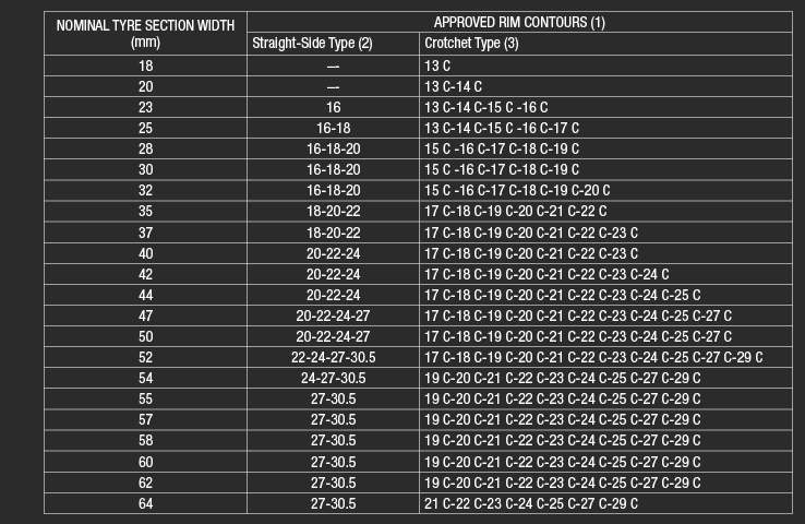

Buenos dias, tengo una scott addict 10, y viene con unos rines que son de 28mm de ancho Syncros RP2.0 Disc
28 Front / 28 Rear.
Viene con unas cubiertas 32mm, pero me parecen demasiado anchas y pesadas, estoy pensando en unas 28mm o 30mm, mi duda con las de 28 es que quedarian muy justas? o 20 esta bien.
Es por temas de peso tambien, y que reaccionan mas rapido y mas rodadura.
Que opinan de las 28 o las 30mm??

Hola, antes de nada, decir que las cubiertas de 32 me parecen anchísimas para carretera.
Para saber el ancho mínimo de cubierta que puedes montar con seguridad, el dato que necesitas saber es el ancho interior de la llanta. A ver si puedes verlo en las especificaciones o medirlo tu mismo con un calibre y nos comentas.
- Mensajes: 2549
- Gracias dadas: 40 veces
Re: RIN 28MM, QUE RUEDAS MONTAR 25, 28, 30 O 32??
He visto que ese modelo es ancho interior 19 C, en ese caso, según normativa ETRTO, el menor ancho que puedes montar es 28 mm, aunque se que hay gente que monta de 25 mm sin problemas.

Hola, tengo la misma bicicleta y pienso q el único fallo es ese, el tamaño de los neumáticos.. me parece exagerado e incluso creo q le resta mucha estética porq parece casi una bici de paseo
Que neumáticos montaste al final?
25 es demasiado pequeño?

Con un rin de 28 mm, lo recomendable es montar cubiertas de 28 a 32 mm; 28 mm te dará más rapidez y ligereza, mientras que 30 mm ofrece algo más de comodidad y estabilidad sin comprometer mucho el peso.
