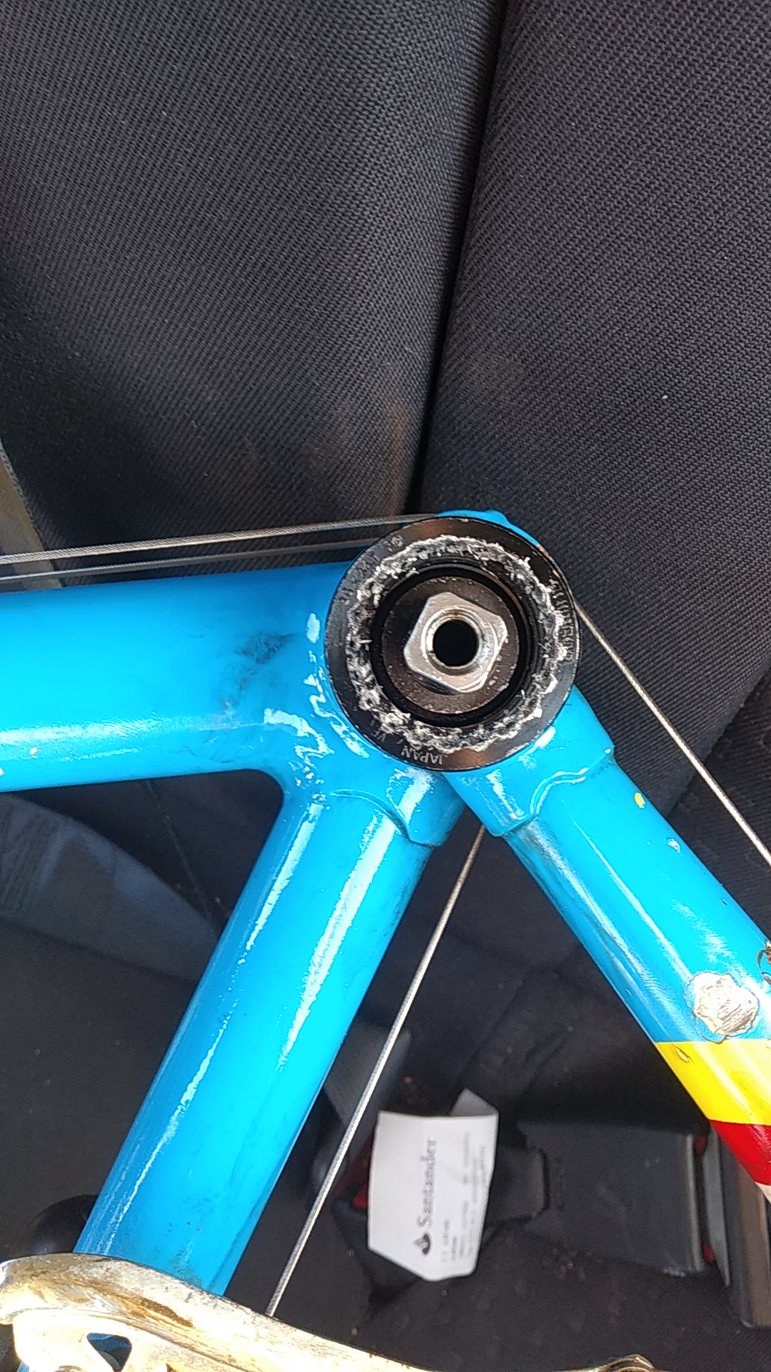

Hola compañeros, soy Javi. Nuevo en el foro. Pues eso, que intentando sacar el pedalier lo he forzado demasiado y me he cargado las muescas de la cazoleta. En principio estoy desenroscando (36x24T y caja de 70mm, o sea, rosca italiana desenrosca a izquierdas ¿No?) pero no quiere salir.
¿Puedo sacarlo de alguna manera? ¿Si lo llevo a un tornero me lo podrá sacar? Ayudadme por favorrrr!!
Mil gracias. Adjunto foto.
Así lo he dejado.
Así lo he dejado.

Eso suele pasar, debes llevar cuidado con los rodamientos en ese caso, pero con un martillo puedes pero con cuidado diría yo

Creo que lo mejor seria llevarlo a un profesional para que no dañes nada, creo que si con un tornero podría ayudarte.
