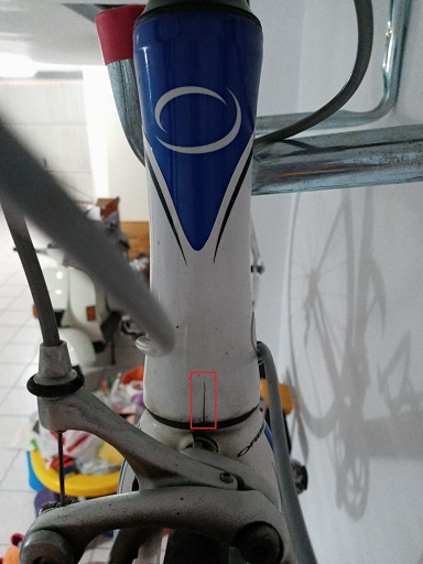

Hola.
Llevo poco tiempo con una bicicleta de carretera que compré de segunda mano, una Orbea Aqua, y he visto que tiene la fisura que se ve en la imagen.
Quisiera saber si con esa pequeña fisura puedo seguir cogiéndola o es mejor que no la coja por seguridad.
Gracias.

En mi opinión es peligroso, las grietas pueden extendetse rápidamente, ya sea en aluminio o fibra de carbono, ese cuadro esta inutilizable. Lo siento.

Si, la grieta parece bastante importante. Yo no me la jugaría...

Esa grieta va a ir a más, tarde a temprano vas a tener que dejar de usarla, yo que tu la dejaria ya.
