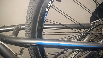

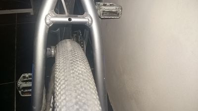

Buenas a todos,me presento soy nuevo por aca .Antes que nada entiendo el echo de que hay mucha info en circulación sobre este tema,pero no he encontrado info que me ayude completamente. Sin mas preámbulos al tema.Como dice el titulo quisiera probar una 27.5 antes de ir por un rodado mas grande ,estoy en la.oportunidad de cambiar mi suspensión y obte por una de 27.5 y quisiera probar en mi 26 dicho rodado.Mi duda existencial erradica en la orqueta trasera de mi cuadro si sera compatible con el dodado y a su ves con el balon 2.0 anexo fotos de mi humilde cuadro y del espacio que que mequeda que son 3,5 cm libre,tengo entendido que para un rodado 27.5 se necesitan 2 cm por cada lado ..Sin mas espero sus consejos y experiencias.Muchas gracias a todos

No suele ser ahí donde dan problemas, es en la parte de las vainas que une al pedalier donde el hueco es más preocupante, principalmente por barro y piedras, sino te roza la rueda no tienes problema, aunque quede poco espacio
