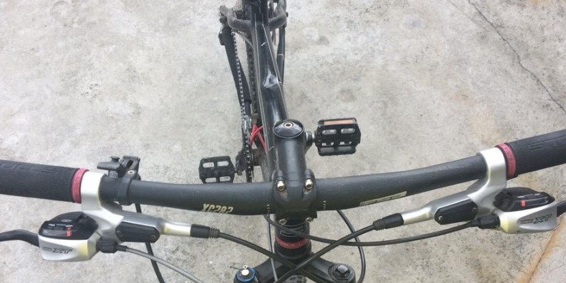

Hola amigos soy nuevo en el foro y en las bicis también, ahora voy a comprar una bici bulls copperhead 3 esta todo flamante los componentes originales y eso con poco uso pero tiene una falla en el cuadro al parecer le cayó algo encima y tiene un pequeño doblado hacia adentro, no se si eso se puede arreglar el cuadro es de aluminio y la hendidura es poco profunda pero quisiera saber si luego dará problemas o se puede llegar a romper
esta es la imagen del golpe
bici golpe.jpg (108.86 KiB) Visto 8365 veces

Puede que la rigidez ni la seguridad no estén comprometidas, no soy ni ingeniro ni nada así pero a mi no me ofrece confianza e iría a por otra bici, me daría impresión ver ese bollo ahí al agacharme; Que uso le vas a dar a esa bici? Si es pasear tranquilo por carril bici algún domingo e ir a por el pan.. adelante pero para más que eso yo miraría otra.

Pide presupuesto de reparación. Si te sale más económico comprarla y repararla que comprarte otra, adelante. Pero ir por la carretera con ese golpe en el tubo horizontal no es muy recomendable. También depende del uso que vayas a darle, como dice Miquel76. No es lo mismo salir de ruta a hacer 300 kilómetros que usarla para dar un paseo de 30 minutos.
