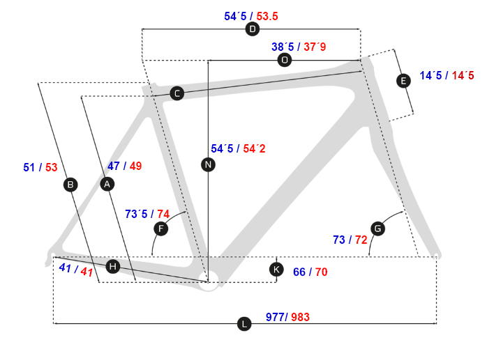

Hola compañeros, quiero cambiar de bici o de cuadro, y mi duda es la siguiente en cuanto a las geometrias:
Dudo entre dos bicis, una ridley carbon fenix (que sé a ciencia cierta que es mi talla) y un cuadro WRC conor challenge. Os pongo la geometria de las dos bicis en comparativa. Son las dos muy similares, cambia sobre todo el tubo vertical, la ridley es una 51 y la WRC una 53, mi talla teórica es una 52.
Viendo el stack and reach, veo que también son casi similares. Es mas corta la WRC pero mas alta. Mi duda es si las dos son mi talla.
Altura: 171
Entrepierna: 81 cm
En azul los datos de la RIdley, en Rojo los datos de la WRC
