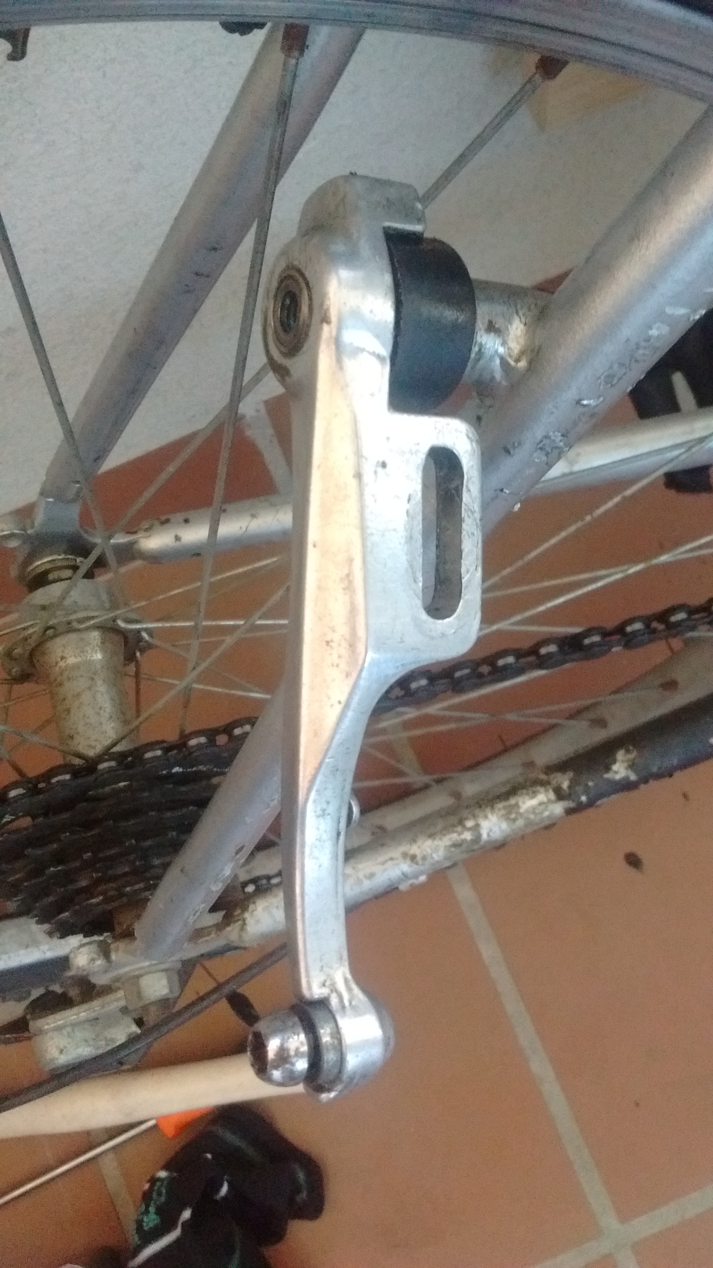

Ayuda, por favor... Soy incapaz de sacar estos frenos del cuadro, he el lado exterior con la allen, he sacado tornillo y arandela, pero los frenos no hay manera de moverlos de ahí, y recuerdo que ya lo hice anteriormente para ajustar el muelle en un ajuguero distinto de los tres disponibles. ¿Que estoy haciendo mal?

Pues ni idea si no está el tornillo pues dale un martillazo hacia afuera tiene que salir...

Buff, ya le he dado de martillazos, y no lo he conseguido. Me han comentado que puede tener algo de óxido (la bici es muy vieja) y que por ese motivo este raspando y no salga, que le heche Coca-cola y pruebe, pero el caso es que gira. Si tuviera tanto óxido no creo que girara tan bien.

Échale tres en uno pero si le has sacado el tornillo tiene que salir a martillazos

Finalmente salió a martillazos. ¡Es increible lo duro que estaba! Uno de los ejes, el que estaba más duro, resulto dañado, se dobó un poco, así que ajustarlo es bastante más complejo ahora. Lo que he aprendido de todo esto... ¡muy importante el mantenimiento y tener todas las piezas móviles lubricadas!
