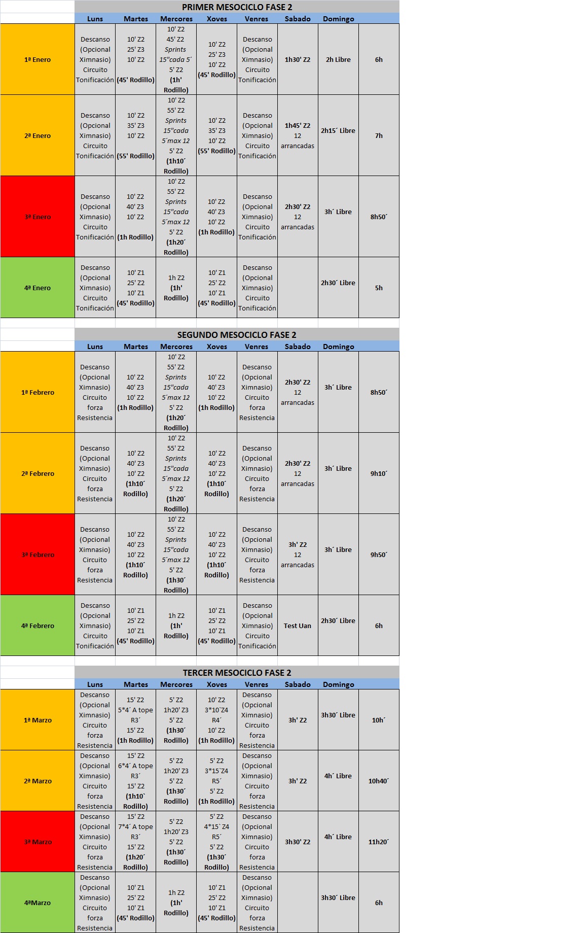

Muchas gracias, pues nada ahi lo dejo e primeros mesociclos es ultmo seria Fase 3 no Fase 2 como indica.
Se aceptan todo tipo de comentarios y criticas constructivas :D
C-C-I-R
Z1<68% Z2 69-83% Z3 84-94% Z3+ 90-95% Z4 95-105% Z5>105% Z6>105% Uan 166
C-C-I-R

En la sesión de los miércoles del 3er mesociclo sería mejor que no pasaras de z2. Incluso z1 estaría mejor para descansar bien de las series del martes y enfrentar con fuerza las del jueves.

El objetivo que te plantees tambien es importante para saber la planificacion, pero asi a bote pronto lo de gimnasio opcional en las primeras semanas al menos un dia pondria gimnasio obligatorio y trabajaria en la base la fuerza.

Ok, muchas gracias, disculpad la espera.
Lo del gym queda claro asi lo tenia pensado aunque indique opcional.
Con respecto al objetivo es estar el maximo tiempo posible en un estado de forma decente desde mediados Mayo a finales de Septiembre, se que son muchos meses y tendre que hacer variso picos de forma, pero como base entiendo que lo veis mas o menos correcto.
