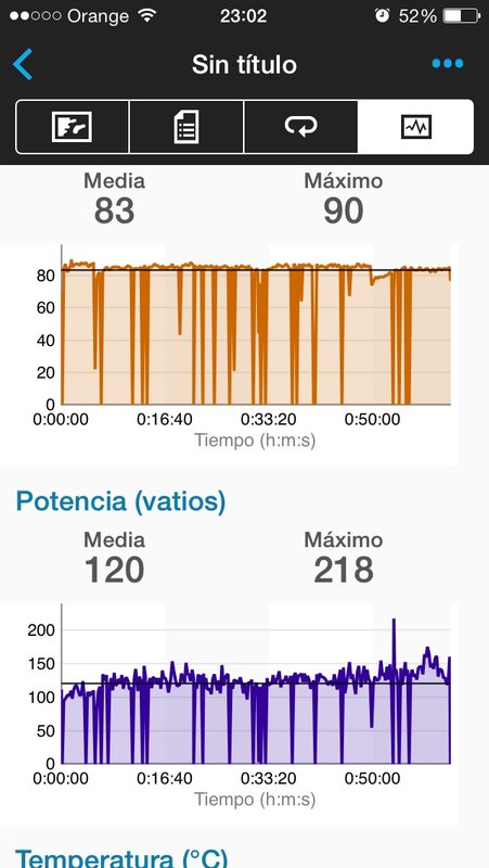

Cuando hago rodillo (solo en el rodillo) el sensor de velocidad y cadencia se vuelve loco. Deja de marcar y vuelve a marcar, así varias veces. El sensor lo he cambiado por otro nuevo y tiene la pila nueva.
Lo curioso es que se corta la cadencia y la potencia que no tiene que ver uno con otro.
Sabéis que puede ser?

Lo he probado ya todo, incluso volver a cambiar de pilas. La cosa es que solo falla en el rodillo.
Le quito la pila al sensor de cadencia y falla en la pantalla los valores de cadencia y velocidad.
Se la quito al Pt y hace lo mismo.
Le pongo pila nueva a todo y hace lo mismo.

Después de todo este tiempo sin postear sobre este tema, tengo que decir que lo que falla es el Edge 800. He visto por mas fotos que le falla a más gente.
Falla con el:
EDGE 800-GSC10-PT
EDGE 800-GSC10
EDGE 800-PT
No falla siempre y solo falla en casa haciendo rodillo.
Falla con el:
EDGE 800-GSC10-PT
EDGE 800-GSC10
EDGE 800-PT
