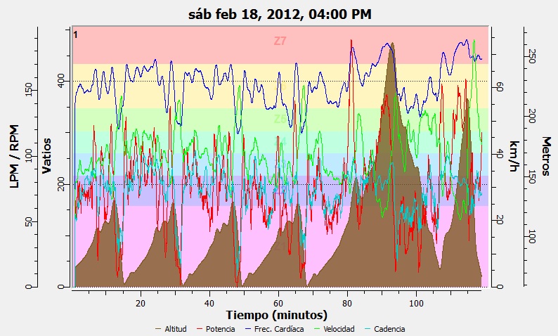

Bueno Ayer empezo la temporada en la zona Norte. En Llodio a las 16:00h. 4 vueltas a un circuito la mitad llano y la otra con repechos y una vuelta larga con repechos uno de ellos 500m al 10% y un puerto final de 3.5km.
No me puedo quejar por varias razones el lunes estaba con 39º de fiebre con anginas de caballo en la cama, escalofrios y dolor de huesos, hasta el miercoles tarde no estaba decente para ser persona, los 3 meses parados y empezar 1 mes mas tarde a entrenar de lo normal.
Jueves 1h de rodillo sin mas y viernes 40km a 27 km/h solo 15 mim fuerte.
Las 4 primeras vueltas todo el rato entre los 10 ultimos pero bien sin sufrir, cuando empezamos la vuelta grande en el primer repechome voy con otros 10 mas o menos y nos pillan.
Al empezar el repecho(Respaldiza) de 10% mas o menos 500m y luego otros 500 al 5% mas o menos empiezo entre los 10 ultimo corono entre los 40+50 primeros, se vuelve a agrupar y ya al empezar el puerto mas de lo mismo empiezo entre los 20 ultimos corono entre los 50 primeros como ya habia hecho lo que queria con la semana que llevaba me dejo caer fuerte pero sin ir a muerte.Puesto el 53 a15seg del ganador terminados 120.
ESTADISTICAS:
1h 58mim
40.1 km/h
80km
155ppm
244w medios reales 195w
cadencia 88rpm
1383 kj
680m de desnivel
ESTADISTICAS:
1h 58mim
40.1 km/h
80km
155ppm
cadencia 88rpm
1383 kj
680m de desnivel

Tienes el best 5' de la carrera?
- messiah666
- Mensajes: 1685
Re: PRIMERA CARRERA DE LA TEMPORADA
Que es eso?
Si descargas los datos al wko te da los mejores datos de potencia para diferentes tiempos...1' 5' 20'...
- messiah666
- Mensajes: 1685
ok, esta con el Goldenel WKO no me va bien a veces se me cuelga y no lo estaba usando luego lo paso y lo miro

lo puedes mirar en el golden cheetah,tambien te da todos esos datos
- messiah666
- Mensajes: 1685
los mejores 1 mim:
1:20:08 484w
1:53:19 406w
los mejores 5 mim:
1:49:29 337w
1:27:26 320w
1:20:08 484w
1:53:19 406w
los mejores 5 mim:
1:49:29 337w
1:27:26 320w
