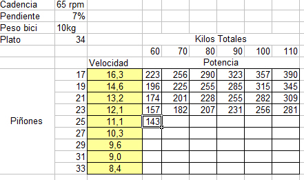

Tras sufrirlo en mis carnes y leerlo en el libro de Coogan he iniciado este post sobre el desarrollo mínimo para escalar.
Según mis carnes, no debo de bajar de 60 rpm, según Coogan, el ejemplo de un pupilo suyo dice que cuando iba a menos de 70 rpm se descolgaba a una potencia que aguantaba cuando era capaz de ir a mayor cadencia con menores desarrollos.
Voy a intentar de plasmar en una tabla los desarrollos mínimos que debería llevar un ciclista en función de su peso para lograr una cadencia de 65 rpm con diferentes tipos de peso (60-70-80-90-100-110 Kg)

De momento voy por aquí:
- Adjuntos
- 21-12-2013 8-32-47.jpg (105.06 KiB) Visto 3530 veces
