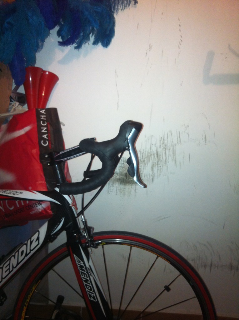

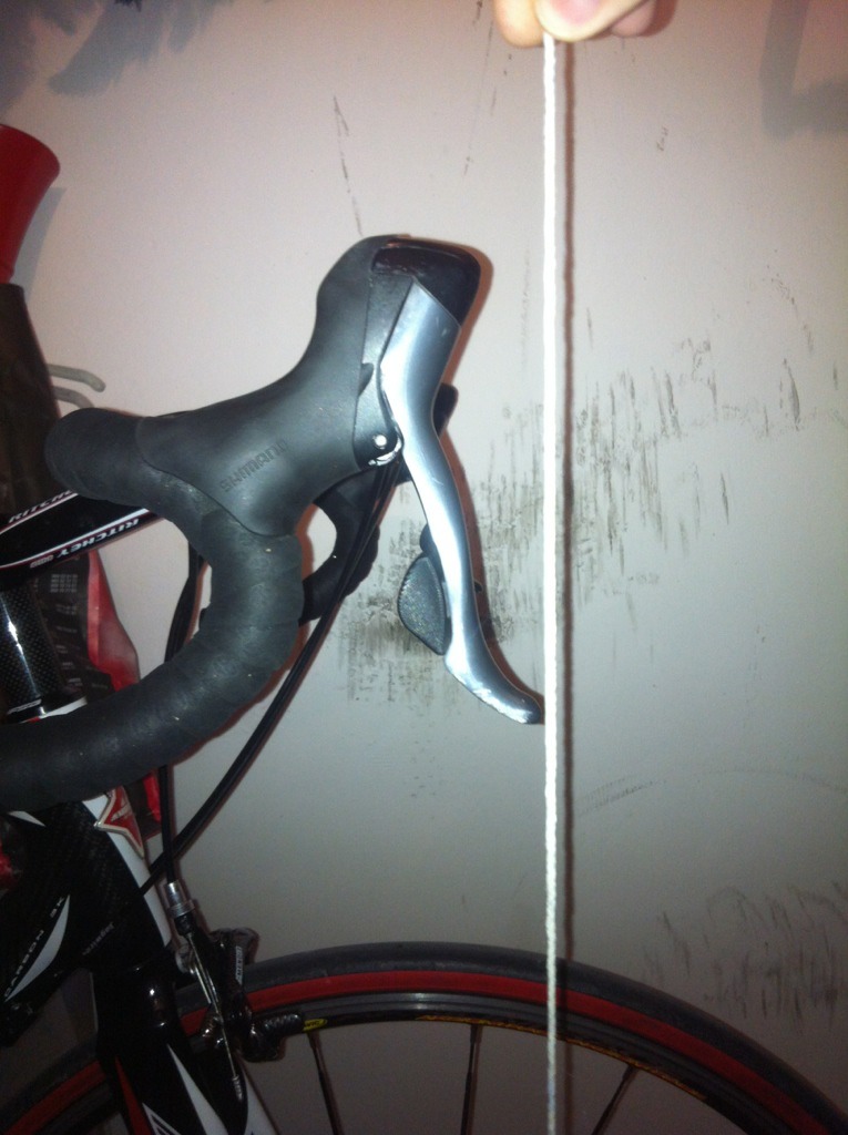

Tienes las manetas perpendiculares al suelo, es decir que no esten muy levantadas, en teoria si prolongas la linea ficticia de la recta del manillar abajo tiene que quedar la maneta mas o menos 1-2 cm por encima de ella si queda mucha mas distancia seguramente no llegas a alcanzar las manetas porque estan mal puestas, y si tienes la mano muy pequeña menos, yo las tengo pequeñas utilizo la S de guantes normalmente y no tengo problemas

No visualizo lo que quieres decir, la linia ficticia en vertical o en horizontal? des de el suelo o bien perpendicular en horizontal al manillarmessiah666 escribió:Tienes las manetas perpendiculares al suelo, es decir que no esten muy levantadas, en teoria si prolongas la linea ficticia de la recta del manillar abajo tiene que quedar la maneta mas o menos 1-2 cm por encima de ella si queda mucha mas distancia seguramente no llegas a alcanzar las manetas porque estan mal puestas, y si tienes la mano muy pequeña menos, yo las tengo pequeñas utilizo la S de guantes normalmente y no tengo problemas

Luego te pongo un esquema, es la linea horizontal al.suelo

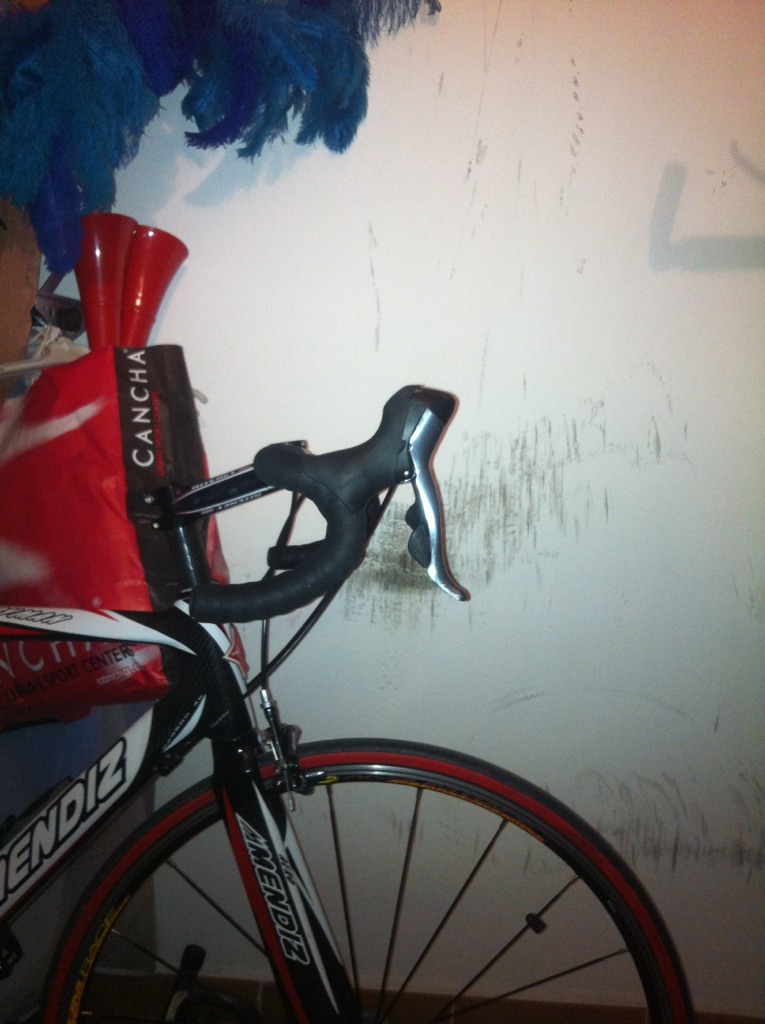

Te comento: Se ve un problema claro de talla de bici. Si tienes que llevar la potencia invertida, con esa cantidad de arandelas y las manetas hacia arriba, es que muy probablemente la bici te queda pequeña, o al menos ese cuadro tiene una pipa muy pequeña que te obliga a meter todo ese andamiaje. Te lo digo por experiencia.
Una aproximación sería poner una potencia mas corta. ¿de cuanto es la que llevas? Con una potencia mas corta, quizás podrías bajar un poco las manetas y ya no te quedarían las palancas tan alejadas.
Otra opción sin tener que cambiar nada. Sería girar el manillar hacia arriba y bajar manetas conservando tu posición actual de manetas pero variando la posición del manillar, lo que también te acortaría la distancia entre palancas y manillar.
Este mismo problema me pasó a mi y te comento un procedimiento para solucionarlo.
-Toma la medida desde la punta del sillín hasta la punta de las mentas.
-Toma la altura desde la parte alta de las manetas al suelo.
-Desendinta el manillar y aflojalo un poquito para poder rotarlo. Haz lo mismo con las mentas.
-Busca una psición en la que acortes la distancia de las palancas al manillar y intentar conservar la altura de manetas y distancia a punta de sillín.
-Aprieta y encinta todo y prueba a ver que tal. Puede que tengas que hacer algún pequeño ajuste, pero al final darás con una postura mas conveniente.

Efectivamente la bici me está un poco pequeña y todo el andamiaje es fruto del estudio biomecánico (aún debería subir ¡4 cm!)martesjueves escribió:Te comento: Se ve un problema claro de talla de bici. Si tienes que llevar la potencia invertida, con esa cantidad de arandelas y las manetas hacia arriba, es que muy probablemente la bici te queda pequeña, o al menos ese cuadro tiene una pipa muy pequeña que te obliga a meter todo ese andamiaje. Te lo digo por experiencia.
Por ello, no puedo acortar la potencia.
Voy a ver si manteniendo la altura de manetas y distancia al sillín, modifico el ángulo que forma la palanca de freno con respecto a la plomada vertical.
Buscaré los accesorios de goma para ello.
Gracias a todos por los consejos.

¿un poco...?, yo creo que es muy pequeña para ti, si todavia te faltan 4 cm hay seguramente ahi esté el problema, esa bici asi pierde mucha estabilidad y manejabilidad, si puedes cambiarla deberias cambiarla, venderla o buscar alguien con tu mismo problema pero al reves que le quede grandecesartopo escribió:Efectivamente la bici me está un poco pequeña y todo el andamiaje es fruto del estudio biomecánico (aún debería subir ¡4 cm!)martesjueves escribió:Te comento: Se ve un problema claro de talla de bici. Si tienes que llevar la potencia invertida, con esa cantidad de arandelas y las manetas hacia arriba, es que muy probablemente la bici te queda pequeña, o al menos ese cuadro tiene una pipa muy pequeña que te obliga a meter todo ese andamiaje. Te lo digo por experiencia.

He aflojado las palancas de los puentes de freno y así puedo cogerlas un poco sin que rocen en las llantas.
Algo es algo.

tambien puede ser debido a que tengas las manos muy anchas, no cortas anchas.. Tu manillar es compact, yo creo que con un manillar con curvatura ergo , posiblemente se acabaria tu problema y llegarías bien .
