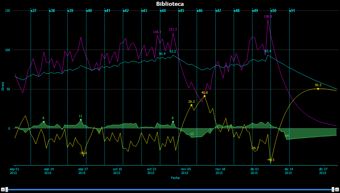

Hoy 4h 30' a 153wm, 193np, 144ppm y algo más de 2500kjuls. He salido con una grupeta que he tenido que abandonar a la hora y poco. En la primera hora una media de 100w, de paseo. O cambiaba o no hacía el entreno.
Adjunto la gráfica de PMC de Coggan. Ya he recuperado la punta que había perdido por el resfriado.

Pues camino de 4 meses. Empecé en septiembre.
Cuando paré por el resfriado hacía los IUs a 222wm. Ahora estoy en 217wm, aunque creo q los 220wm los aguanto.
Ayer regenerativo, hoy 3h a 191wm.
