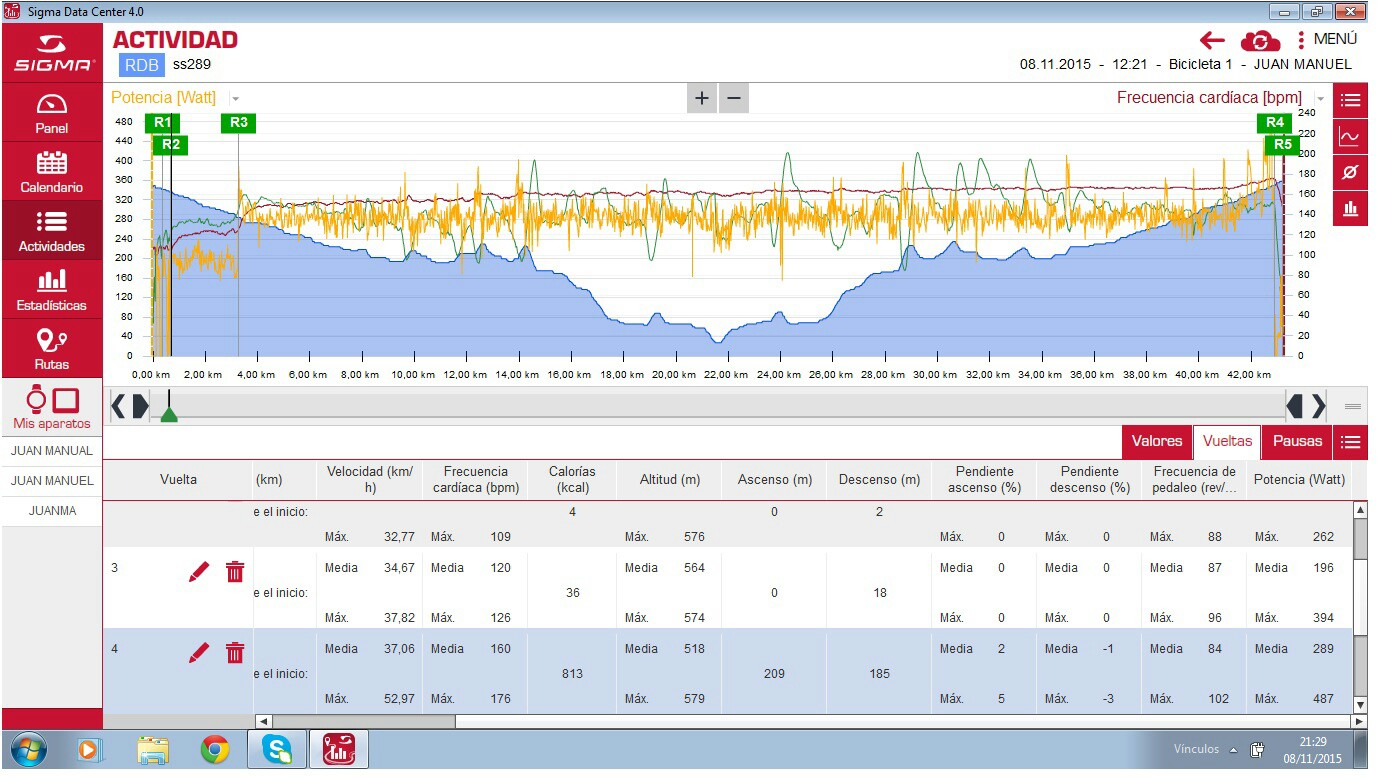

He estado parado estos dias por faringitis, aun no he recuperado del todo, pero me ha pegado el punto y he hecho un P20.
Lo he hecho con la bici de CX subiendo al monte...asi que el terreno no es muy regular me pillan 2 bajadas y hay cierta diferencia entre el NP y los medios, el segmento del P20 le he dado un poco tarde, es decir, le he dado cuando ya llevaba unos cientos de metros subiendo asi que el GC me da un P20 superior al que he sacado yo en mi segmento ¿Deberia coger el P20 del GC?
Mi segmento P20 - 325 wmedios/169 ppm NP 339 W, el PEAK 20 min del GC 332 wmedios/168 ppm.
TSS TOTAL DE LA SALIDA 117,3 - IF 0,945 en 1h 19 min (20 min ultimos de bajada) 203 wmedios; 280 NP
Adjunto un par de pantallazos
Cómo se pueden hacer esas tablas en GC?? gracias!!

Tienes que ir a OPCIONES y luego en Metricas añades los campos.

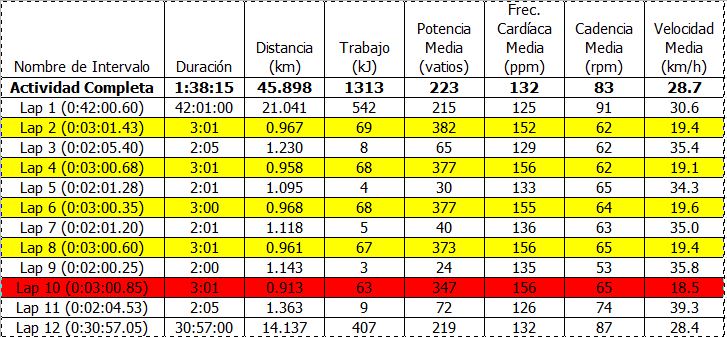

Entrenamiento de hoy, la idea era hacer FR, 3' X 5 a 380 wmedios con 2' REC en bajada.
Datos totales 98' a 223 wmedios; NP 273 w; TSS 128,1; IF 0,887; 132 ppm medias; 170 ppm maximas.
En la ultima repeticion no he podido dar mas de 347 wmedios.
