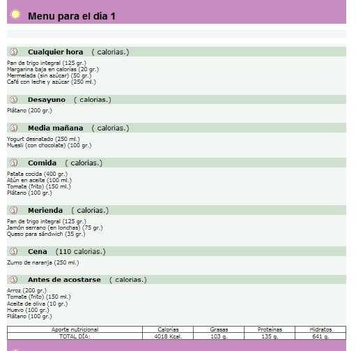

Springvalley, puedo poner aquí la carga de hidratos que suelo hacer los viernes para el sábado ir a tope?Esque me gustaría que le hechaseis un vistazo y si modificarias algo, un saludo.

Esta la suelo hacer el dia antes de un fondo o salida con la grupeta de mas de 4h
