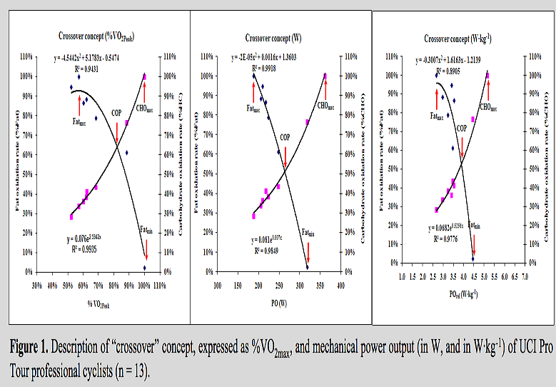

El concepto COP "cross over point" se basa en un estuido del reconocido fisiologo Dr Carlos Gonzalez Haro, como no sea Rlulio el Dr Gonzalez Haro, no se que decirte ,pero si no es asi vas muy mal encaminado.
El dr Gonzalez Haro es conocido en el mundo del ciclismo. En un estudio con ciclistas afirmo que el punto COP se encuentra entre el 50 55% de la Pvo2max en personas desentrenadas y en personas entrenadas cerca del 75% aprox de la Pvo2max, pero claro A MI PARECER todo esto dependerá del sujeto, no todo el mundo en 40' estará su MLSS o 75% del vo2max dará con estos conceptos su metabolismo, pero como concepto general pues por ahi andará, por eso se lo he comentado,con la intención de hacerlo de forma generalista .
puedes" comprar" aqui el estudio, a mi tampoco me enseñan gratis
https://www.thieme-connect.de/ejournals ... 31-1271763

Gracias por los graficos destro. Muy interesante tu aportacion sobre el COP. Yo siempre habia entendido que una persona que trabaja mucho el ftp, tiene limitado este ultimo por el vo2 max que tenga y que era raro conseguir un ftp mayor que el 80% del p6. El 75% del pvo2 max es un entrenamiento muy muy exigente pero a mi que entreno pocas horas este tipo de recetas "cañeras" me vienen bien.
