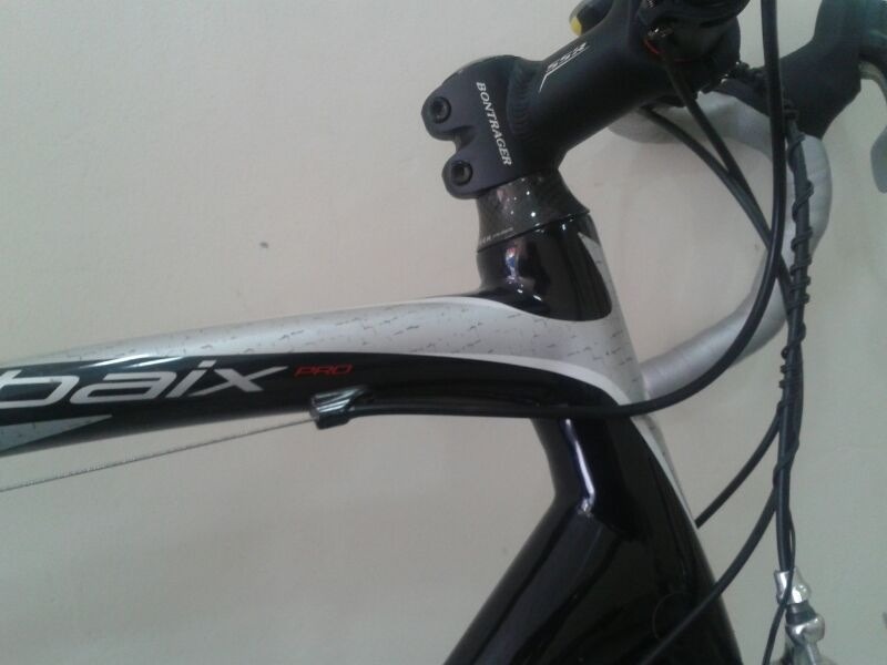

Lo primero decir que tengo bici nueva (bueno, usada pero nueva para mí)

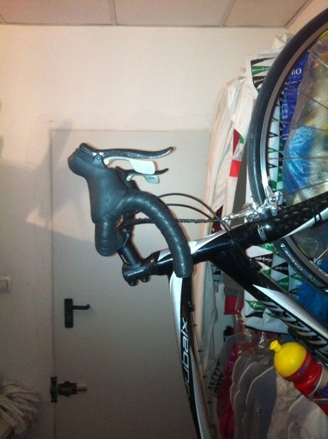

Es una Specialized Roubaix Pro que viene con SRAM Force (manetas, desviador, cambio trasero y bielas compact). También lleva puentes de freno 105 antiguos y un manillar grandísimo (me refiero a la diferencia de altura entre el agarre en las manetas y el agarre inferior)
Quiero cambiar el manillar pero no me quiero equivocar.
Lo primero que quiero es que no se vaya muy hacia adelante la posición de las manetas.
Lo segundo, que haya poca diferencia de altura entre ponerme agarrado a las manetas ó en posición baja aerodinámica.
La tercera, poder de una vez ir seguro bajando pues pueda llegar bien a las manetas de freno.
El que lleva puesto es un desgraciado.
Pues hace un quiebre y si me pongo abajo (tramo horizontal) no puedo frenar y si me pongo en el tramo inclinado, voy incomodísimo al llevar las muñecas torcidas.
Aunque no es una foto para tal efecto, se puede ver la forma que tiene si te fijas bien.

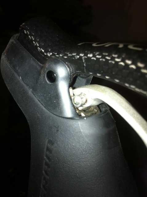

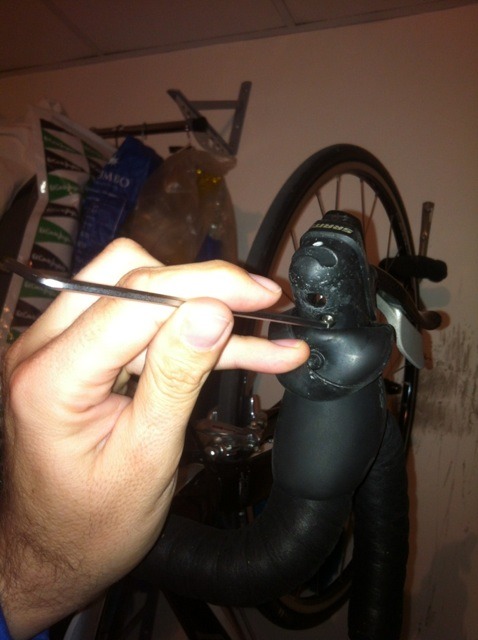

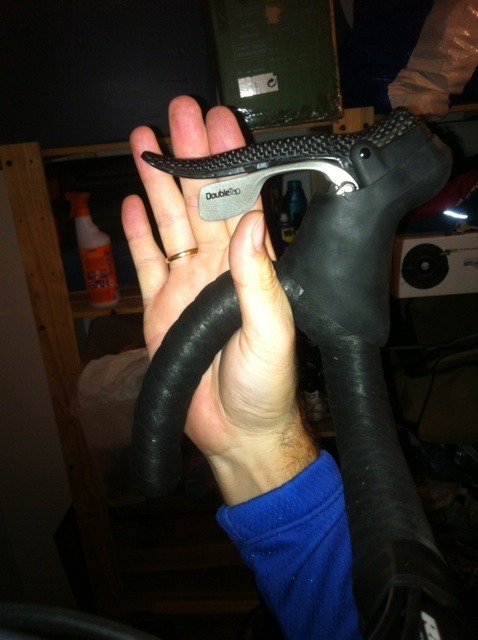

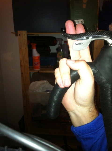

Os dejo la fotos de los puntos para regular la distancia de la maneta ( SRAM FORCE) y de mi nuevo manillar.
¡YA LLEGO A LAS MANETAS! [GRINNING FACE WITH SMILING EYES]
Registrado: 14 años 1 mes
Re: No puedo llegar bien a mas manetas
Me refería a las manos en la posición baja del manillar, pero ya está solucionado.
Puedes ver las fotos últimas.

Sí se puede.
Abre un poco la goma superior y aprieta un tornillo que lleva. Deberás destensar el cable pues lo que hace es apretar la maneta.
