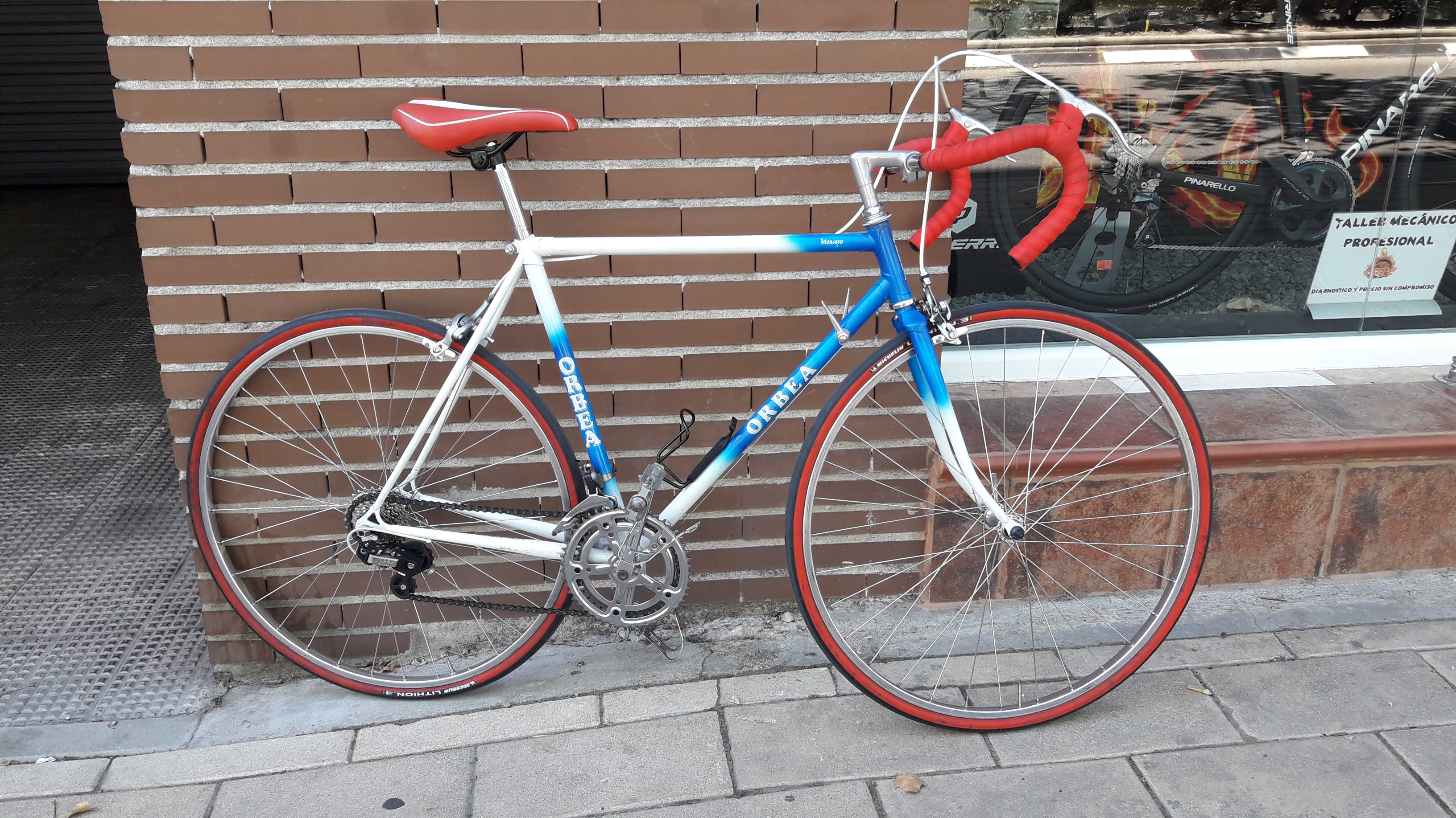

Tengo una Orbea Moncayo y me gustaría usar pedales de hoy en día por poder llevar las zapatillas con anclajes que uso en mi otra bici. En mi tienda de confianza, donde me la han dejado impecable, me han dicho que no puedo hacer el hueco de la rosca del pedal más grande con un macho (es de rosca francesa, al parecer) porque la biela es fina y la rompería. Antes de pensar en cambiar las bielas, lo que estoy buscando es si existe algún tipo de adaptador que pueda meter en esa biela y luego poner un pedal de los de ahora.
Orbea Moncayo
Orbea Moncayo

Que bici mas chula.
No se si existe ese adaptador. Otra opción es buscar unas bielas vintage de ese tipo a las que si puedas ponerle automáticos.
Siento no poder ayudarte.

Gracias. De momento si no encuentro algo se va a quedar así, pero sí, me temo que si quiero usar pedales automáticos voy a tener que cambiar bielas...

Creo que lo mejor es que te compres las que pertenecen a este modelo

wow! que bici mas top.. es una reliquia

Flipante la bici, menudo clásico.

No existe un adaptador fiable para pasar de rosca francesa a estándar; lo más seguro es cambiar las bielas por unas con rosca estándar.
