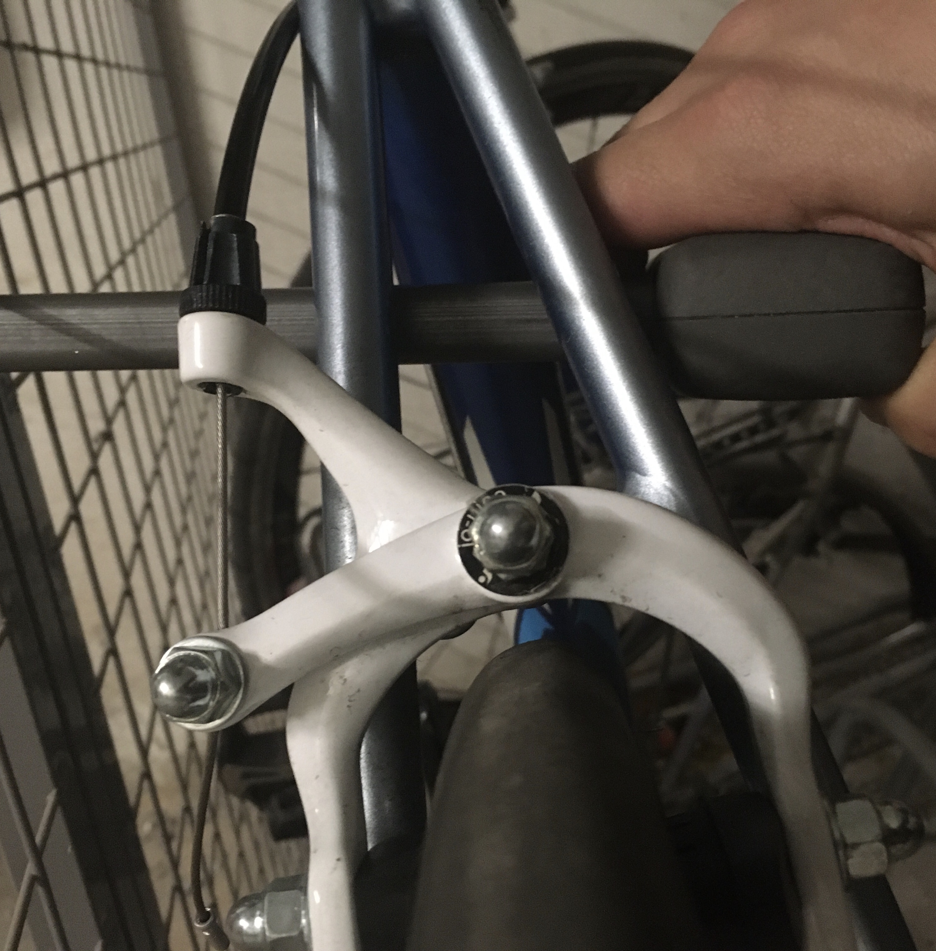

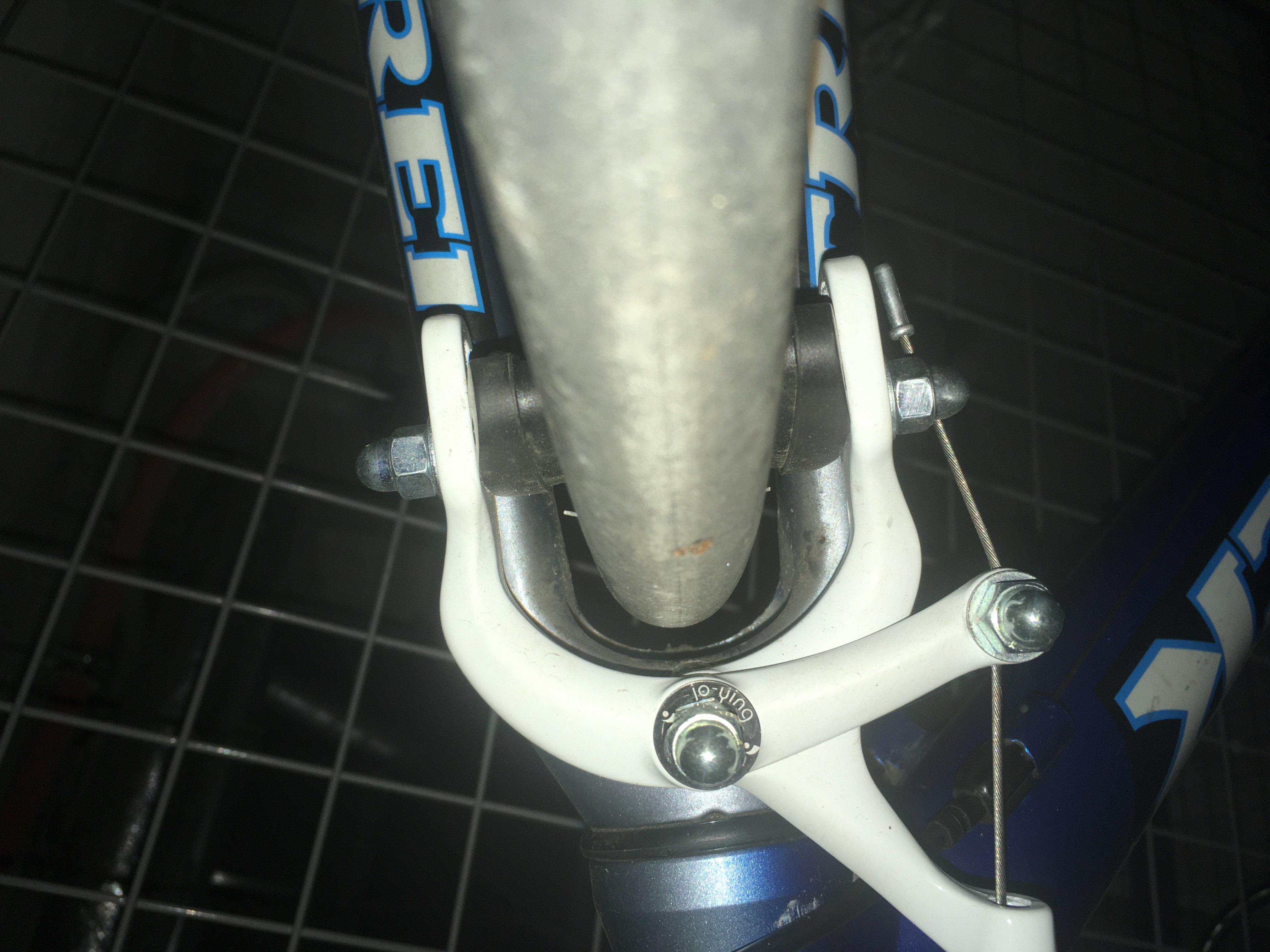

Tambien quisiera saber si es posible ( con esas ruedas u otras) pasar a 28mm (adjunto fotos de la distancia)
Por ultimo, en la foto podran ver los frenos que traía que son un poco mierda (las manetas igual), es ese un freno de un pivote? Le puedo poner de dos pivotes? . Me recomiendan alguna marca/ modelo decente (juego completo) de precio económico (50/100 euros).

Yo tengo mis dudas... Observa el espacio que te queda desde la cubierta en la unión de las vainas traseras, es la parte mas complicada.
Por los frenos no tendrás problema y por la horquilla tampoco. SI puedes haz un par de fotos para verlo.
