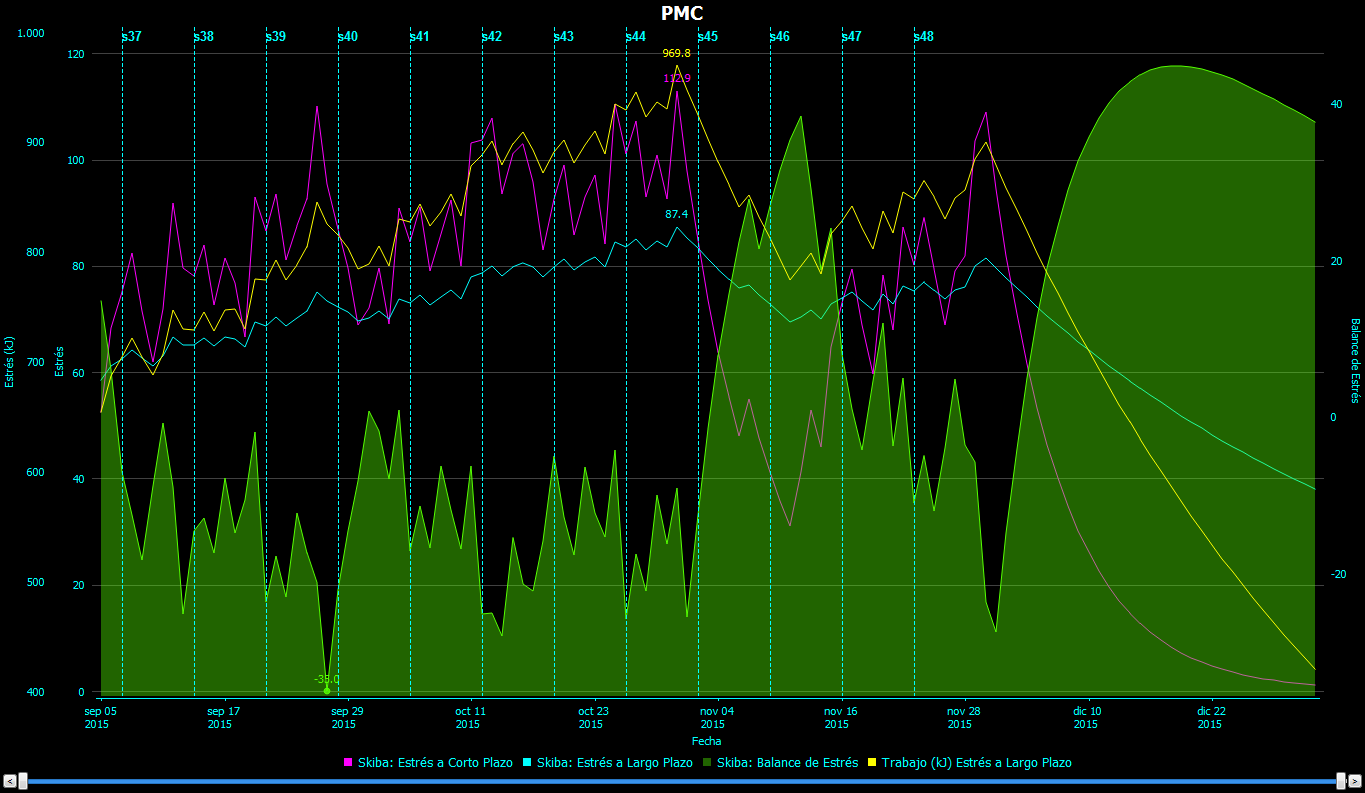

Adjunto gráfica

NEOPENTANOATE escribió:Adjunto gráfica
Ostras, y esa caída que se produce a principios de Noviembre? Enfermedad?
Registrado: 13 años 5 meses
Esas son las semanas de restore que se preveen en este plan --- Aquellas que aparecen de forma aleatoria por que tu cuerpo se pone enfermo, o te vas de viaje por trabajo, o llueve, .... (esa es la impresión que tengo)
Eso no es un restore, esos son muchos días sin tocar la bici.

jajaja... sí, ese bajón son 10 días sin tocar la bici. Un resfriado.
LO que no se interpretar muy bien es el balance de estrés. ¿Sabéis cómo se debe hacer?
NEOPENTANOATE escribió: Muy interesante, gracias por el aporte. Me quedo con varios apuntes bastante buenos. Ya tenía en cuenta el TSB y las dos variables a largo y corto plazo. Según he podido ver e interpretando mi gráfica, estoy en proceso de acumulación, normalmente mi TSB es negativo. Supongo que las cargas me las compensa para que no tenga excesiva fatiga y pueda seguir progresando.
Viendo la gráfica la interpretación que yo hago es que la idea es recuperar el CTL de justo antes de caer enfermo. Tuviste 87,4 y creo que la idea es llegar ahí cuanto antes.
Siendo así, en dos semanas a este ritmo lo supero. Con lo de hoy estoy en 82.
Pero hoy no he sido capaz de acabar el IU, me han salido 80' a 200wm, cuando tenía que hacer 120' a 212wm. Sin embargo, justo antes de caer enfermo, estaba muy bien. Fue un viernes que hice regenerativo y al día siguiente salí con una grupeta que están bastante fuertes. Ese día tuve muy buenas sensaciones y peté a más de uno subiendo. Justo el domingo descansaba y el lunes pillé el resfriado. Desde entonces la percepción de sufrimiento es algo superior al del inicio, y no se por qué. Tal vez sea por el frío, yo con estas temperaturas no funciono bien.
NEOPENTANOATE escribió: Pero hoy no he sido capaz de acabar el IU, me han salido 80' a 200wm, cuando tenía que hacer 120' a 212wm.
Y algo así no te dice nada?
Es que para mi es la sensación de: "haz todo lo que puedas, y si no puedas, pues mañana". Todo esto choca bastante con la idea por ejemplo de Yago Alcaide de que no se debe hacer más de 1h semanal de z4, o por ejemplo la famosa receta del 80%-20%.
