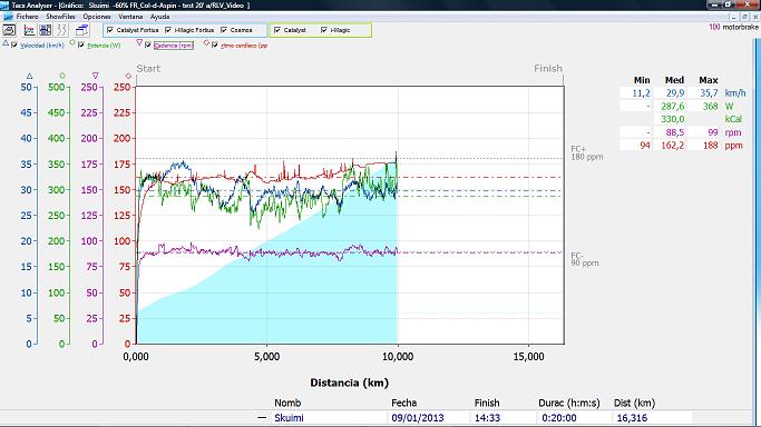

Hola:
Por falta de tiempo no he ido escribiendo en el hilo, pero comentar que he seguido siguiendo bastante bien el plan en lo referente a los dos días de rodillo, a estas alturas ya estoy en la semana 8 y a partir de la 5ª semana empecé a moverme más por la Z3 cuando hago rodillo, pero tambien hay momentos en los cuales entro en Z3+, acercándome al umbral, en algún momento incluso ruedo por encima.
En teoría esta semana -la 8ª- bajaba algo los tiempos y la intensidad, por eso la semana 7 la enfoqué incrementando la intensidad en el rodillo, hasta ahí todo "bien". Pero las salidas fuera del fin de semana se han quedado en una, puesto que el sábado no pude salir, ayer salí con la BTT (2:40, 46km y 1300 de desnivel) y si que anduve con bastante intensidad, entre esto y que el frió hizo que tuviera que salir con abrigo sudé bastante, el sudor acabó fresquito y acabé quedándome sin glucógeno.
Tengo la duda de si bajar el pistón esta semana y supercompensar o en vista de los pocos días darle cera y descansar la semana siguiente, además esta semana tengo fiesta el viernes y podré hacer una tirada larga. ¿Qué recomendáis?. Tambien he pensado bajar el pistón en rodillo y cara al viernes hacer una tirada larga si el tiempo lo permite. Y el finde normal.
Agur.
Edito y subo un pantallazo del test (no máximo, sino en torno al 90%-95% del UA que hice en rodillo hace 20 días, hice 162ppm de media.
Agur.
- Adjuntos
- Test20' 90%UA(09-01-2013)
- 20'.jpg (43.07 KiB) Visto 25654 veces
