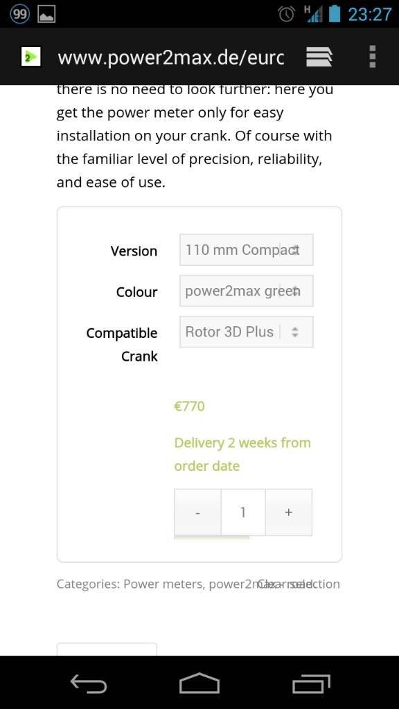

Así quedaría. Elijo rotor 3d plus que es bb30 para aprovechar después mis platos y bielas.

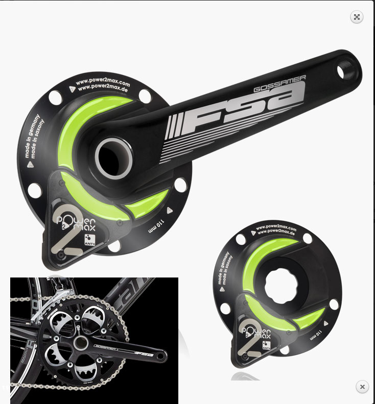

Esa opción no te vale como comenté en mi primera respuesta.
Si miras en la lista de compatiblidad, no aparece Gossamer.
Además, viendo las bielas Gossamer se entiende perfectamente que no hay forma de ponerlas el potenciómetro.
Eso lo puedes descartar.
La opción mas barata es p2x gossamer + conversor = 840 + 40 mas o menos
La siguiente opción es el Power2max Rotor = 990€

Como se que es una duda que quita el sueño a muchos visitantes del foro, aunque solo unos cuantos se atreven a preguntar, he puesto una foto que espero que lo deje claro. Observa esta foto y lo vas a ver muy fácil.
Fíjate en las Gossamer que vienen con tu bici e intenta imaginar como encajarías eso en la estructura del power2max. Por otro lado, mira el power2max con bielas gossamer e intenta buscar alguna similitud física con tus bielas.
Yo creo que con esto ha quedado claro no?
En cambio, si tu miras unas bielas Rotor, verás que se pueden desmontar de tal forma que luego si puedes meterlas por ese agujero que ves ahí en el medio del power2max.

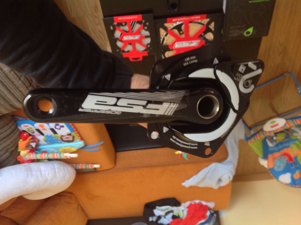

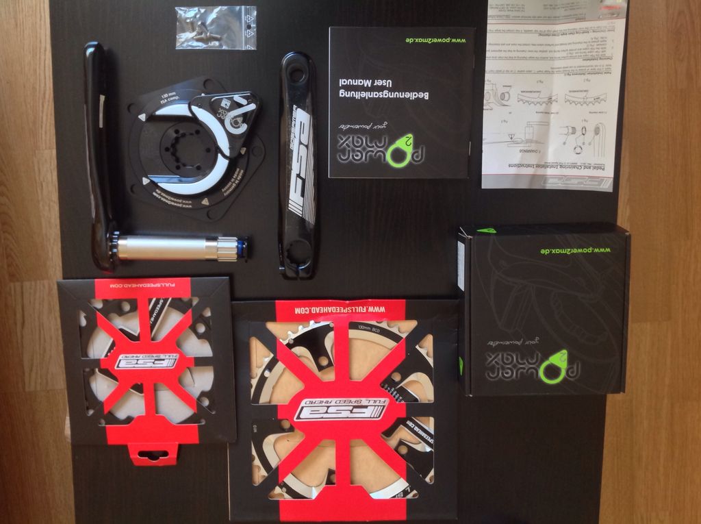

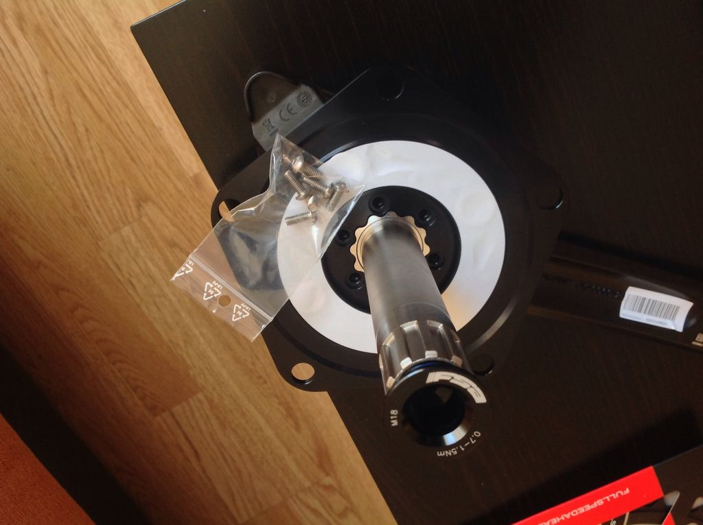

La cuestión del crank (biela) es que una normal tiene la forma de araña en la base para agarrar a los platos. La biela para el p2x engancha directamente al potenciometro y el p2x es el que engancha con los platos.
Martesjueves, nos pisamos los post! :lol:
Ahí van unas fotos de mi montaje:
Desmontado
Desmontado
Montado
Montado
Visto desde dentro
Visto desde dentro

Eso es!!
Ahí se ve genial, que las bielas gossamer que vienen para power2max no tienen nada que ver con las que se montan normalmente con una bici.
Y eso mismo pasa con otros modelos.
