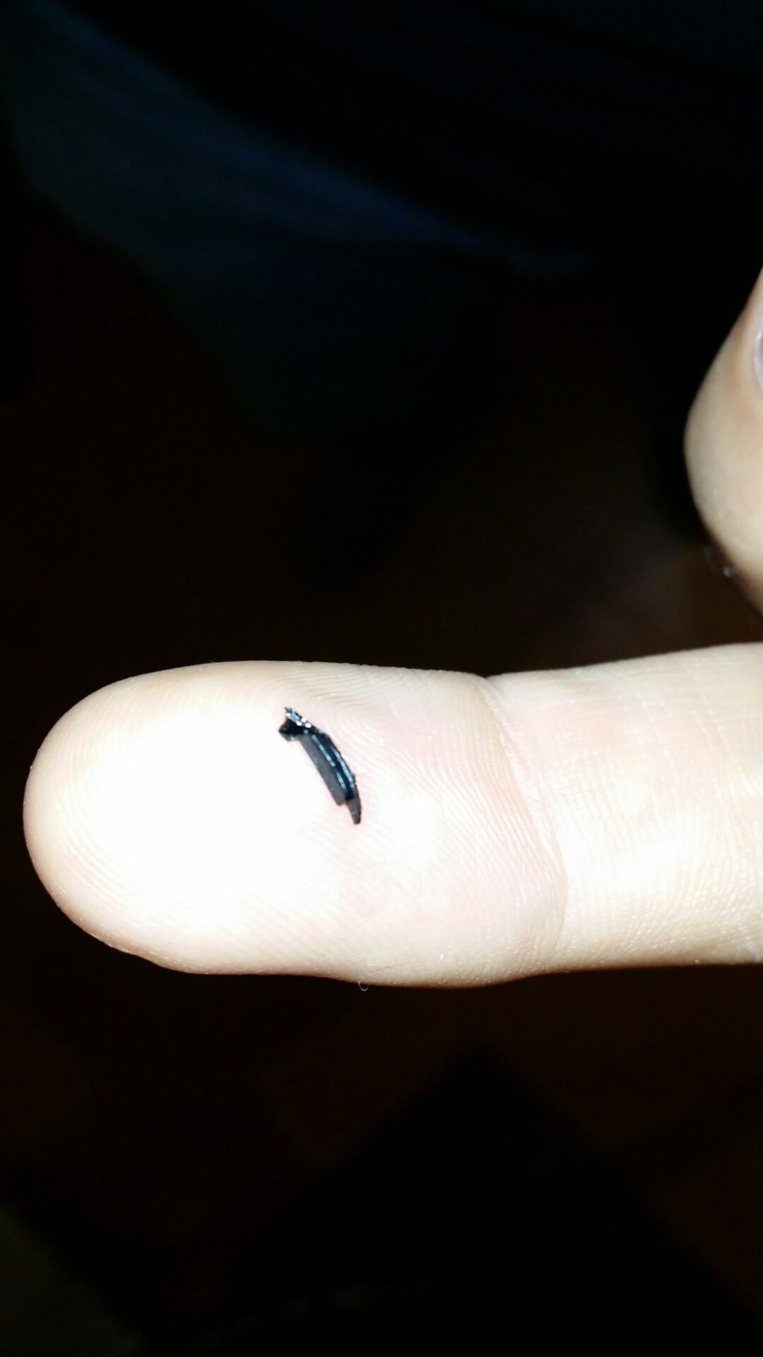

Re: StagesPower
¿La circuitería interior? Ja, ja, ja, ja.
Oye, quién sabe, puede ser........
Al Stages no le entra agua a no ser que se haya roto el plástico y es IMPOSIBLE de arreglar.
Dentro de la rotura del plástico tienes dos opciones, que se haya roto alguna patilla de la tapa o que se haya roto alguna guía.
La primera se soluciona con tapa nueva, la segunda con un STAGES nuevo.
Luego, es importante hacer que la tapa tenga menos fricción con la carcasa y con la pila. Eso lo hemos solucionado untando con algo de grasa la tapa y las tres pestañas. Con eso conseguimos dos cosas, que no cueste mucho meter y sacar la pila y como consecuencia no romper ni patillas ni guía y por otro lado, hace que la pila no se quede adherida a la tapa y pierda conexión de vez en cuando.
Decir que las nuevas tapas no se rompen y que las nuevas carcasas de los stages tienen plástico nuevo más resistente.
Pero lo del untado de la tapa lo veo crucial.

Re: StagesPower
Mensaje por Enecoj »
cesartopo escribió:¿La circuitería interior? Ja, ja, ja, ja.
Hombre a mi me ha entrado agua y no tenia rota ninguna patilla ni la tapa y claro que le entra agua, al menos al mio. (mira mis fotos de post anteriores)
Yo tampoco me creo que hayan cambiado la circuiteria.
Lo de la grasa esta claro que debe de ir bien al igual que las nuevas tapas que me mandaron desde USA, pero la humedad sigue haciendo de las suyas en la bateria.
Les voy a mandar un email..ya os contare...
Menuda milonga que esto de las bielas.

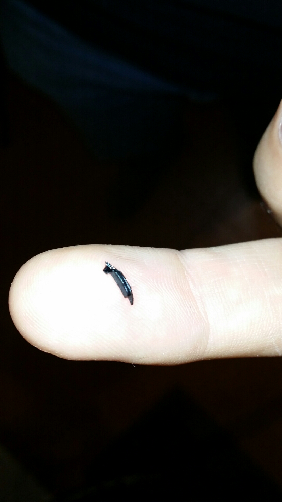

Si la tapa está bien y las guías no están rotas, no entra agua. Te lo aseguro.
Mis tapas estaban bien y las guías no esta rotas y no solo me pasa a mi.
Cuando me mandaron las tapas nuevas, mejoro la estanqueidad pero aun sigue entrando humedad.
Re: StagesPower
Enecoj escribió:
cesartopo escribió:
Te aseguro que todos los que he vendido, si han tenido problemas de humedad es por la tapa rota o las guías partidas.
Posiblemente tengas una guía rota y ni lo sepas. Es muy difícil observarlo.
