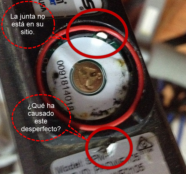

victor8940 escribió:A mi lo que me sucede a parte de que entre agua, que cuando voy entrenando y hago una parada se desconecta el stages del garmin y no consigo volverle a conectar hasta que no le quito la pila y se la vuelvo a poner. Y como no me suba rápido a la bici y de pedales se vuelve a desconectar al momento y me toca repetir el proceso. Me tiene ya hasta el gorro, tengo el fea bb30 comprado a finales de enero
Ya he puesto la tapa y junta nueva.
Sigue entrando agua. Les he mandado un email a ver que me cuentan ahora.
ImagenImagenImagenImagenImagen
Revisando la junta tórica, parece que esta mordida...así que...me parece que el fallo no lo puedo achacar a Stages, cambio la junta y vuelvo a probar..

Hazme caso, pásale los dedos ligeramente engrasados a la junta. Aparte de mejorar su estanqueidad, evitarás que la tapa se "agarre" en su apriete a ella y la muerda y desplace como en la foto que has puesto. A ver si hay suerte, ojalá; aunque por los comentarios de foreros del otro lado del charco ....... la suerte será más importante que la junta tórica. Ya nos contarás.
Eso tiene toda la pinta de ser las patillas que hacen contacto con la pila. Cuando quites la pila tiene 3 patillas (las mías estaban planas completamente) sácalas hacia fuera con cuidado de no romperlas para que haga buen contacto con la pila.
Prueba y nos cuentas.
Por que tiene la biela la pegatina levantada?

Según la foto, el Stages ha recibido un fuerte impacto.
No sé si la mala colocación de la junta ha podido ser debida a dicho impacto, pero lo que está claro es que si no está en su sitio y llueve le ha entrado agua.
En fin, no quiero especular demasiado pero tiene toda la pinta de un fuerte golpe. :oops:
Fallo Stages.jpg (298.8 KiB) Visto 10252 veces

cesartopo escribió:Según la foto, el Stages ha recibido un fuerte impacto.
Pues si especulas y demasiado.
No ha recibido ningún golpe. Ha sido una mala colocación de la tapa nueva, ya lo dije mas arriba. Ya reconocí mi error al ver la junta mordida. Al rey lo que es del rey.
La pegatina esta levantada por utilizar un destornillador como útil para hacer palanca y girar la tapa ( con la uña no era capaz con la tapa original) que se me resbalo.
Salí el sábado con el suelo mojado y parece que ahora no entra agua. Pero tengo que verificarlo.

Pues perdona por mi comentario, que parece que te ha ofendido y mucho. No era mi intención.
La verdad es que si no tienes unas uñas fuertes, cuesta mucho trabajo girar la tapa (a mí me pasa).
Si quieres una tapa y junta nueva dímelo y te la envío, hoy voy a enviar varias a mis clientes y a algún no-cliente...

No me ha ofendido puesto que no me has faltado. Pero si quería aclarar que no esta golpeada.
Yo soy el primero que quiere que mi biela no me de problemas. Si ahora con la nueva tapa y poniéndola correctamente no me entra agua, estaré encantado.
Gracias por lo de la tapa, todo un detalle. Te lo agradezco.
Yo ahora tengo dos tapas fabricadas en febrero. Así que si estas no funcionan... mando de vuelta la biela. (Ojalá no porque no me quiero deshacer de ella)

A mi me ha ocurrido lo mismo mi pegatina también esta levantada porque no hay dios que consiga abrir la tapa con la uña como sale en el video que tienen colgado los de Stages
Las tapas nuevas que me han enviado los de Stages van como en el video, suaves.
Posiblemente ese será el problema. Tapas demasiado forzadas que se doblarían y no harían estanqueidad.
Ahora bien, hasta que no vuelva a llover no pongo la mano en el fuego [WINKING FACE]
