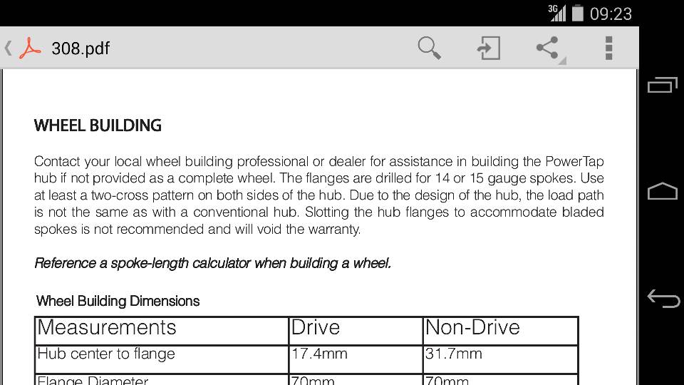

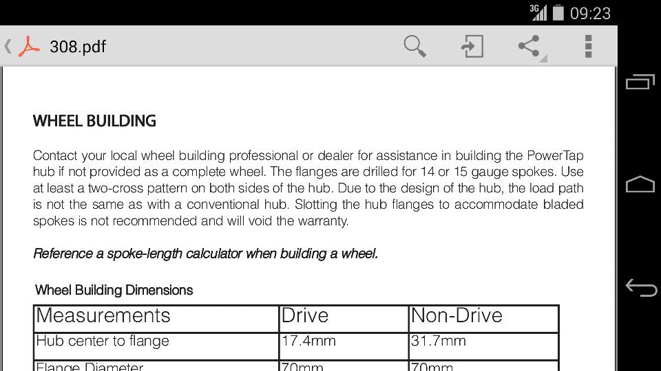

Me es imposible leer los ultimos 10 mensajes por el grosor de los mismos. Solo comentar que yo si he leido en una pagina de cycleops decir que un powertap hay que radiarlo al menos a 2 cruces en cada lado. A ver si lo encuentro...

Curiosamente el manual oficial tambien dice que no se usen radios aero.
